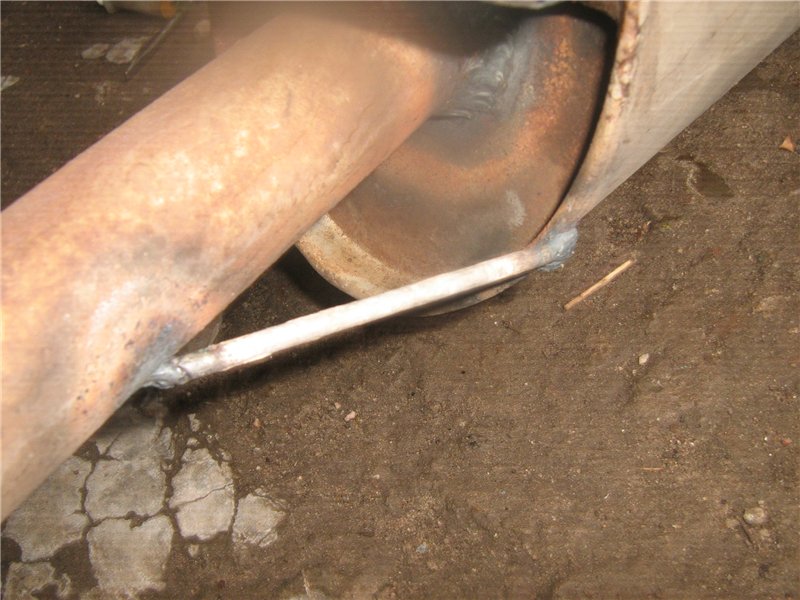

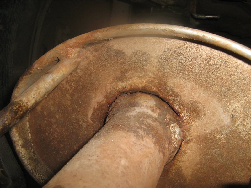

184838 км

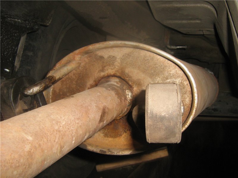

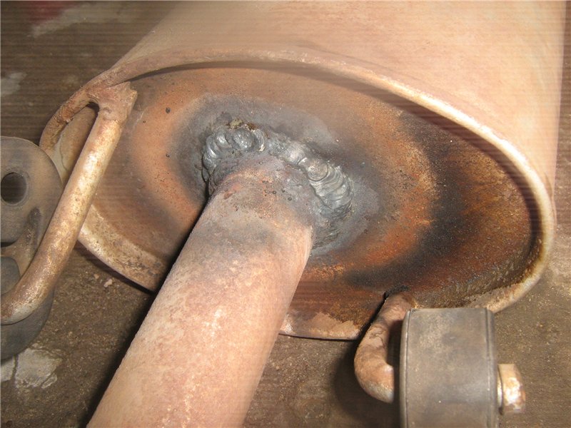

Из-за тяжести насадки моей отогнулась труба выпускная глушака))
На работе за чирик приварили+приварили упоры
https://lanos.com.ua/topic/65908-bortovoy-zhurnal-slvik/page/7/#findComment-1650494
Такие упоры нужно делать на новом глушаке до установки, желательно даже две шт. Потом снимать не придется для ремонта. При солидных пробегах через год-два труба отваливается  именно в этом месте. В середине она сгнивает полностью, и держится потом только на наружной тонкой стенке. Проверено на двух глушаках уже. На третьем приварил завременно.
Змінено користувачем kelo
https://lanos.com.ua/topic/65908-bortovoy-zhurnal-slvik/page/7/#findComment-1650631
а я научился горьким опытом - новый глушитель обязательно обварю где только можно, т.к. осмотрел этот глушитель пришел к выводу, что в недалеком будущем предстоит замена его
https://lanos.com.ua/topic/65908-bortovoy-zhurnal-slvik/page/7/#findComment-1650633

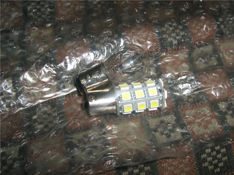

Куплены и поставлены светодиодные лампы заднего хода с линзой. Прайс - 100 грн за 2 лампы + липучий коврик на торпеду))
Результатом не сильно доволен, светят естественно лучше стоковых галогеном, но я не учел тот факт, что галогенки установлены в направлении обочины, т.е. мои линзованные лампы светят не по середине, а по обочине, т.е. по зеркалам, вроде так и надо водителю), а я ж хотел, чтоб посередине машины, установлена ж камера))) Покатаюсь - посмотрю - может чёто похимичу, чтоб выровнять их направление на середину, а не в край) А может и не буду....
