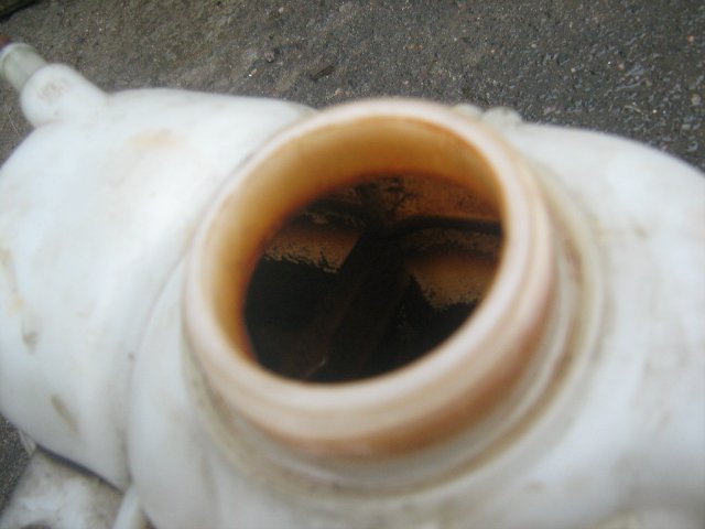

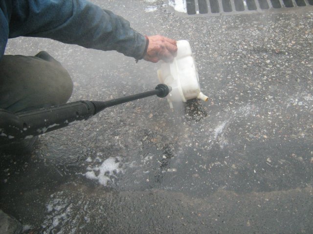

Было затарено: литров 40 дистиллированной воды (на работе дистиллятор есть, так что вода шаровая), 0,5 л промывка системы охлаждения (25 грн), фильтр воздушный Zolex(20 грн), антифриз 10 литров Profi (120 грн), масляный фильтр (25 грн), Castrol 10W40 (180 грн)

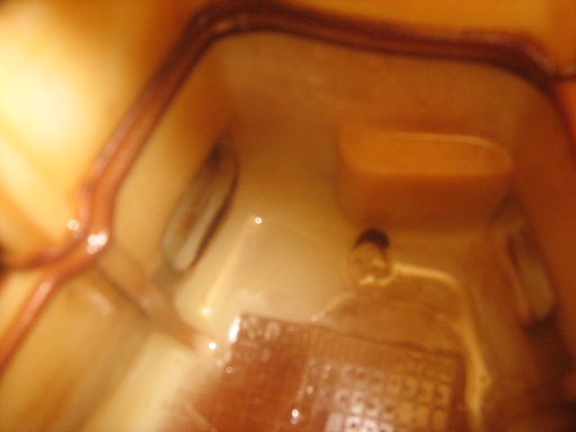

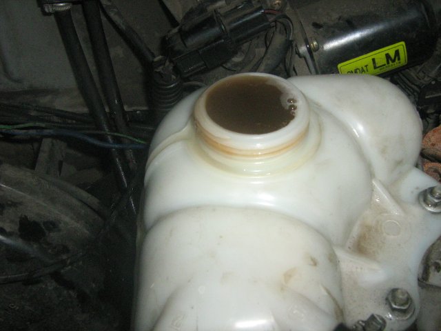

Так как был обнаружен коричневый налет в расширительном бачке, было решено как то его убрать, промывал керхером + жидким мылом и шампунем...
До промывки:
Промывка:
После промывки:
Промывал систему охлаждения 4 раза, поднимал задок на домкрат, с помощью компрессора и выдул практически все 7 литров.
Первый раз залил в дистиллат промывку - разогрел, пока не включились карлсоны - пр. 15 минут, последующие разы заливал обычный дистиллат. Антфриза залито было ок. 7 литров (в 10-литровой канистре осталась меньше 1/3)

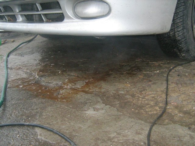

После первой промывки чистая дистиллированная вода провератилась в...:
Цвет слива под машиной:
Чистенький антифриз:

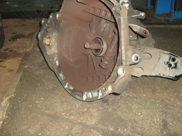

И так 159500 - 160500 км - гудел немножко выжимной подшипник
Сейчас 160500 км вечером ехал, и началось ... эти страшные звуки при нажатии педали сцепления, при отпускании...
Короче вскрытие покажет, созвонюсь завтра на СТО - хай смотрят и меняют это сцепление....
Охота самому покапаться с ним, снять коробку и т.д., но это время - как для самостоятельного решения - думаю вечера 2-3 потрачу с отцом надеюсь (днем на работе), а машина мне надо каждый вечер..
Блин не в тему сейчас с моими долгами еще и сцепление в сборе менять (скорее всего буду менять выжимной, корзину и диск усё вместе), но моя кормилица этого захотела :cry:
Змінено користувачем Doc_UKR
https://lanos.com.ua/topic/65908-bortovoy-zhurnal-slvik/page/3/#findComment-1404333
160576 км

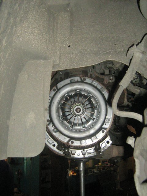

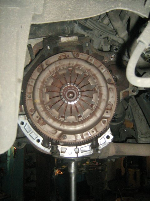

и так, записался на СТО "ДЭУ Сервис", даже на навигаторе оно есть...

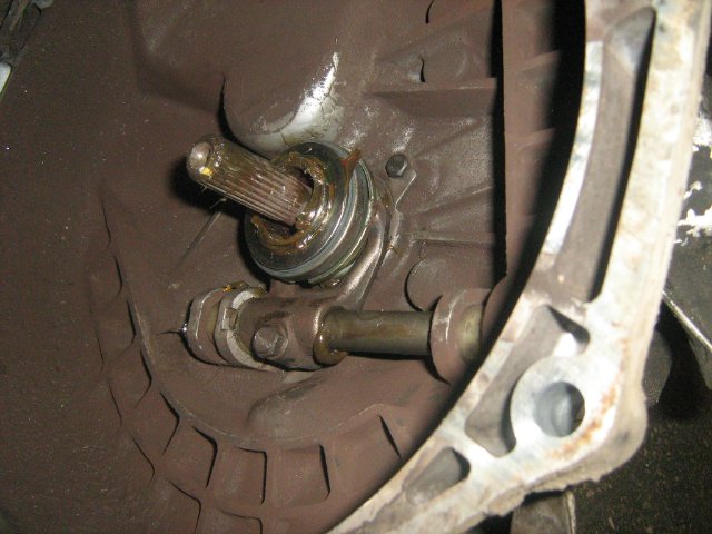

сняли старое, скрепя зубами, т.к. мешал редуктор за АКБ....

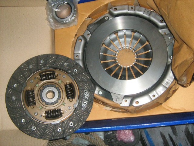

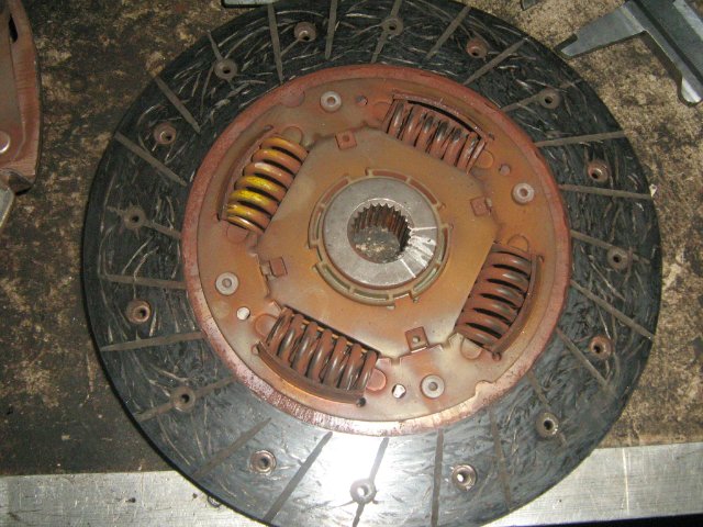

Диск и корзина сцепления, как сказали ремонтники, довольна нормальная для 160 тысяч

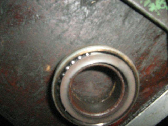

А вот выжимной подшипник навернулся, половина шариков поразлетались:

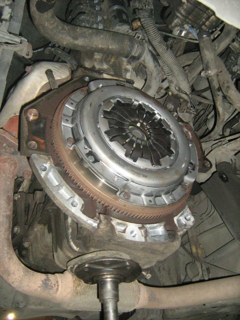

Было решено заменить всё в целом, чтоб уже быть уверенным в хорошем сцеплении... купил комплект сцепления Валео в сборе:
..и оно было успешно установлено:

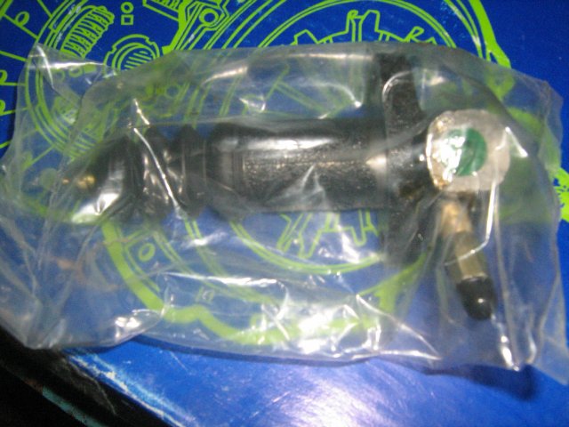

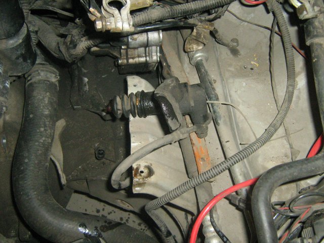

Также в процессе замены был обнаружен потек из главного цилиндра сцепления:
Был куплен новый и заменен:

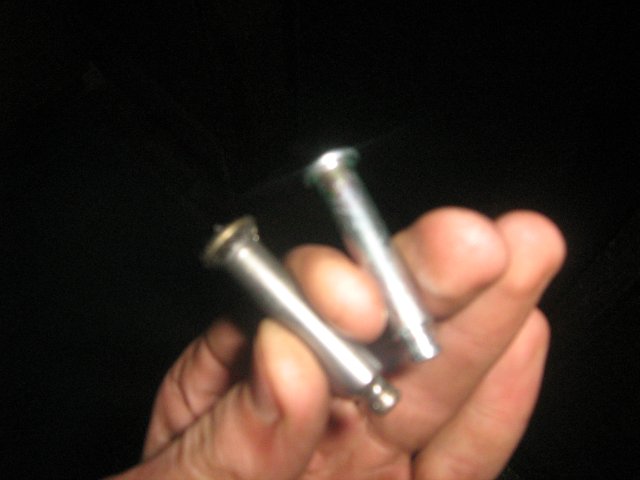

Был заменен и палец штока КПП, источился однако

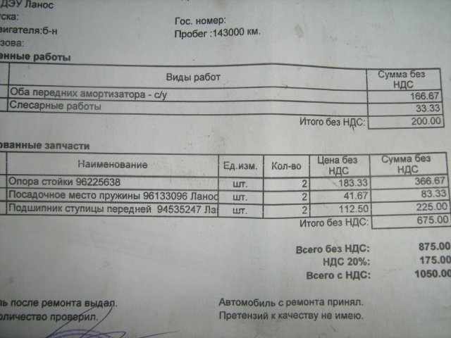

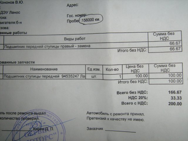

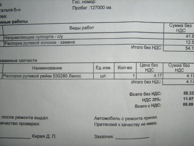

Кстати попросил администратора распечатать все мои процедуры, которые я делал на этом СТО.
Фото под спойлером:
