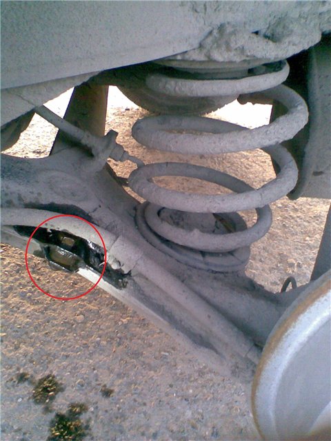

Заменил передние тормозные колодки, начал искать стук сзади справа - открутил крепление заднего торсиона, как писали, что стук от него может быть, выкрутил полностью болт с гайкой и шайбой, прикрутил назад обжал сильнее - но не оно было, так. как люфта не было
Затем думал аммортизатор поменять, давай открутчивать болт от домика, так от с легкостью идет - хотел его закрутить-прокручивается, короче снял его - а резьба там вообще слизана , заменил болт, гайку, гровер+контгайку - пробуем...

А стучать может крепление ручника, что рядом на фото.

По поводу стука - опять не нашел((( тросик ручника первым делом смотрел и даже закрепил его хомутами, хотя держался отлично... завтра буду пластик наверное снимать и смотреть, может шов сварной какой то отошел

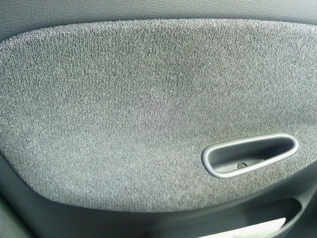

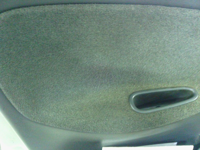

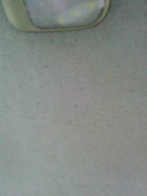

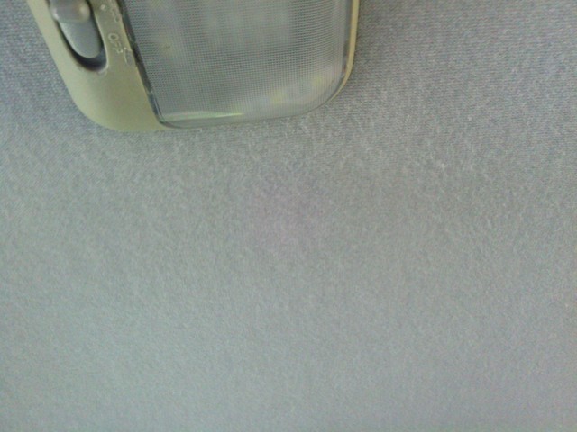

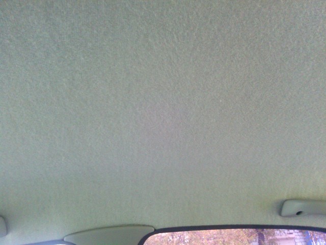

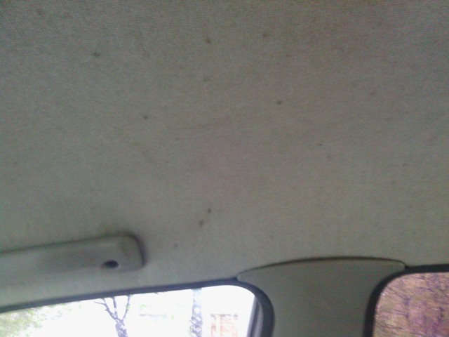

Сделали химчистку потолка и карт дверей
Было:
Стало:
До:
После:
До:
После:
https://lanos.com.ua/topic/65908-bortovoy-zhurnal-slvik/page/16/#findComment-1981258
где и чем делали химчистку!!!я сам делаю ванишом для чистки ковра0)!!!
https://lanos.com.ua/topic/65908-bortovoy-zhurnal-slvik/page/16/#findComment-1981271
Cлава! Сдавай свои связи! ГИде и пАчОм? :cowboy:
https://lanos.com.ua/topic/65908-bortovoy-zhurnal-slvik/page/16/#findComment-1981278
ну мне бесплатно ж химчистка, по работе, не были б сидения кожзамовые - и  их бы сделал...
А вообще химчистка ок.300 вроде гривень, сначала щеткой фигачили, но посмотрел, что появляются на потолке как бы волосики из ткани, сказал не нужно счеткой, ну а потом как аппаратом для химчистки типа пылесоса с пенкой...
