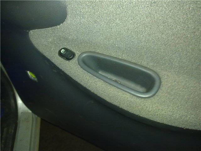

На работе установил дублирующую кнопку стеклоподъемника для задних пассажиров справа...
Подключал по такой схеме - работает, даже клацал одновременно 2 кнопки противоположно - предохранитель не горел
Что гемморно было:
1. Протягивать через дверь в резинку столько проводов, сколько я протянул не помещается)) (подсветка двери - 2, цз 2, кнопка 7) - пришлось её вдоль разрезать, затем изолентой замотать - получилось неплохо
2. При установки кнопки в карты дверей не знал, что накладка, на которой ткань металлическая(( пришлось погеммороится, то с помощью дрели и напильников сделал красивую ямку под кнопку))
На днях установлю на левую сторону...

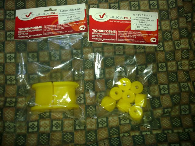

Также приехали ко мне полиуретановые втулки всего стабилизатора:
1. Втулки стойки - 8 шт - 8х11= 88 грн
2. Втулки на кузов без ребрышка - 2 шт - 2х63= 126 грн

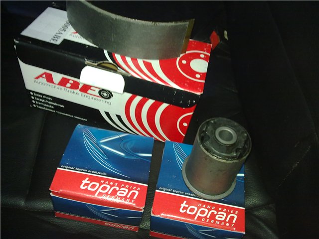

Ездил сегодня на СТО для обследования ходовки. Диагноз:
1. Втулки стабилизатора - едут ко мне уже полиуретановые втулки стабилизатора на кузов и полиуретановые бублики на стойку стабилизатора
2. Задние тормозные колодки - купим
3. Задний правый салейтблок балки, но менять буду и левый - купим
Если полиуретан ко мне до пятницы прийдет, то в пятницу поездка на СТО
2 и 3 позиция куплены.
Тормозные колодки АВЕ Польша - 157 грн
Салейнтблок Topren Германия - 50 грнх2 = 100 грн

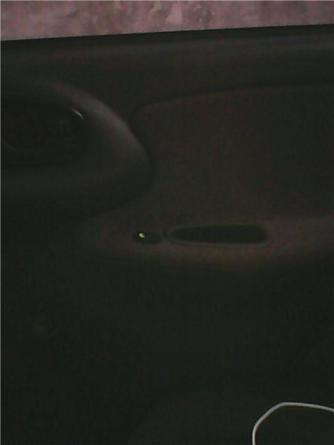

Также долелал дополнительную кнопка ЭСП для задних пассажиров слева...

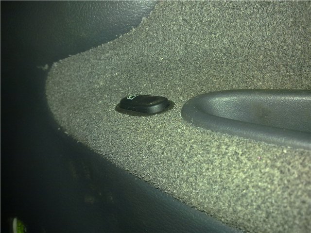

Вроде всё получилось, но 2 нюанса, которые устраню позже - 1. Накладка немного выступает из=за того, что для прохода провода я не сделал в накладке паз, упирается в него и на это расстояние немного отодвигается 2. Один из диодов приказал недолго жить - плохой контакт, приходится шевелить, чтоб он загорелся. Короче когда куплю замену ему (неохота разбирать, сложно), тогда сразу решу 2 проблемы, а сейчас тестировать ночью буду)
купил линзу и вставил вместо полурабочей, напильником проделал паз для провода -накладка теперь плотно прижалась. Прайс 24 грн

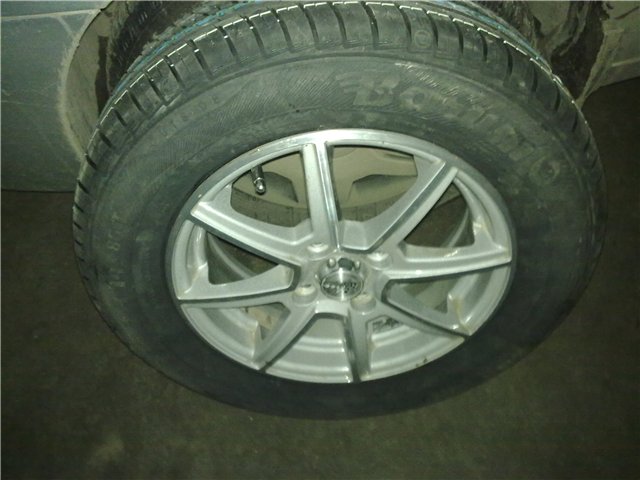

193600 км
Переобулся в лето, колеса зимние подписал, чтоб на след. зиму не перепутать что на передке быть, чтоб её назад впихнуть...
Итого зимние колеса прошли 5400 км.
Зимние колеса пронумерованные) ну и протектор
