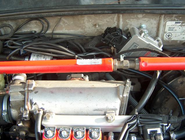

На своем черпоиде селал так. Правда еще не заведенна вся гбо-ошая проводка. Старался вести все провода в паралель по жгутам заводской проводки.

фарсунки стоят красиво, а крышка теперь станет?

А хрен его знает, крышка не главное, подрезать точно прийдеться.

ЗЫ: вчера (после замены трубок от форсунок к врезкам) все-таки поставил форсунки выше и пришлось выпилить часть декоративной крышки.Алфатроники не такие компактные, как Валтеки, и разъем на них прямо сверху.. Зато теперь они стоят на своем месте и трубки не перегибаются. Будет тепло-сделаю красиво :)
Ты это, заводи уже, скрины давай!! Дюзы какие сверлил?

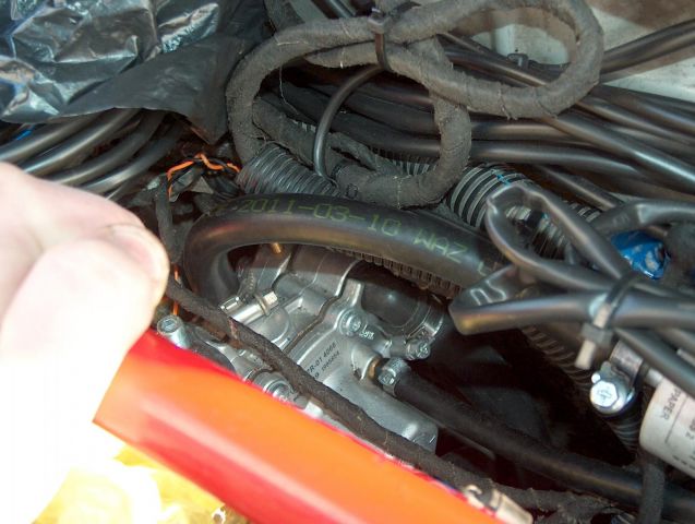

мне интересно при таком место расположение проводов и редуктора
фильтр масла при замене масла лучше не менять
Не понял смысла вашей фразы. Редуктор висит там где висел редуктор 1 поколение, никакой проблемы с заменой фильтра.
стесняюсь спросить, Вы маслянный фильтр меняете из-под капота?? :shecry::crazy:
