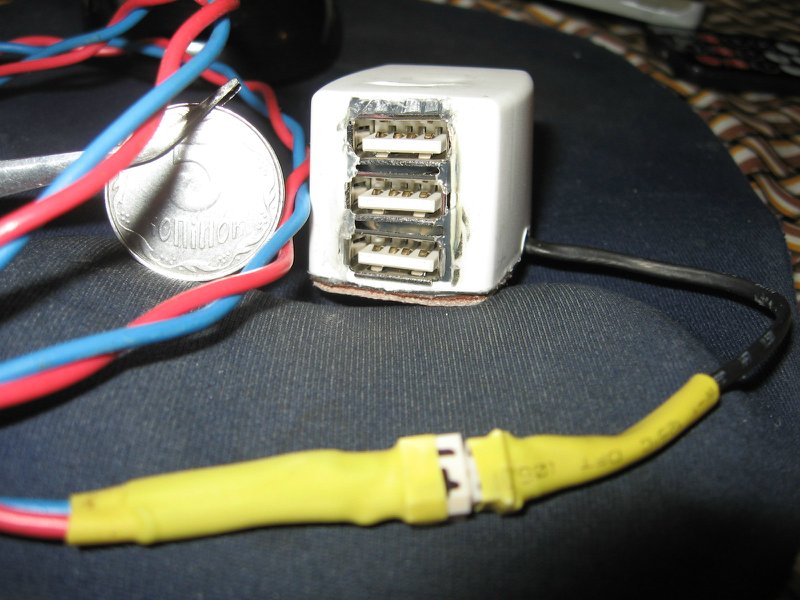

Вот и себе сделал.Мой вариант зарядного:

За темой слежу давно, останавливала цена DC-DC преобразователя. На текущем этапе считаю изготовление такого устройства нерентабельным. Взгляните
. Я купил, реально держит ток. Устройство которое другие прикуриватели не заряжали начало заряжаться. Ток не мерял, но, думаю, что больше 1А, и при этом преобразователь абсолютно не греется в отличие от обычных прикуривателей. Рекомендую как исходный материал для изготовления сабжевого разветвителя, хотя можно и напрямую, ведь в нем уже два гнезда есть. Кто не хочет (не умеет) связываться в китайцами, обращайтесь в л.с. , помогу.

Взгляните
Это проходили. Внутри стоит DC-DC преодразователь MC34063, нагрузка не более 500 мА, тоесть для одного USB пойдет.
Проходили но не эти. Я знаю что такое MC34063, в предложенных мною прикуривателях вероятно что то другое. Сказать что именно там стоит смогу недели через три, т.к.
последний остался и разбирать его я не хочу. См. . Резистор 3.3 Ом, ток 1.55 Ампер. 3.3 х 1.55 = 5.11 Вольт. Резистор греется, преобразователь нет:) Змінено користувачем Vpsem
