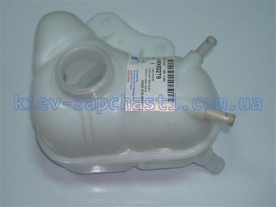

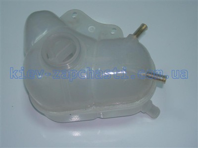

На фото бачек который слева корея такие ставились изначаль с начала выпуска машинки. С права Днепропетровская "Ракета" (снизу под ним написано должно быть) или коператифф.
У меня на машине 11 г.в. бачек уже с завода стоял "Ракета" но крышка корейская.

Ну у меня тоже стояла Ракета получается. Прикольный, уровень ОЖ виден хорошо. Но как оказалось он не совместим с моей пробкой. Вчера за 22 покупал крышку так цвет не оранживый был а желтый и исполнение не такое четкое. Как будто матрица давала подтекания на резьбе.
