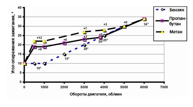

Смотрю вот на этот график и думаю, на оборотах 3000+ коррекция угла опережения всего 3 градуса. На таких оборотах обычно все и ездят по трассе. На сколько полезна коррекция в 3 градуса и стоит ли игра свеч пока не знаю. На холостых и низких оборотах (читай для города) безусловно полезная поправка.
