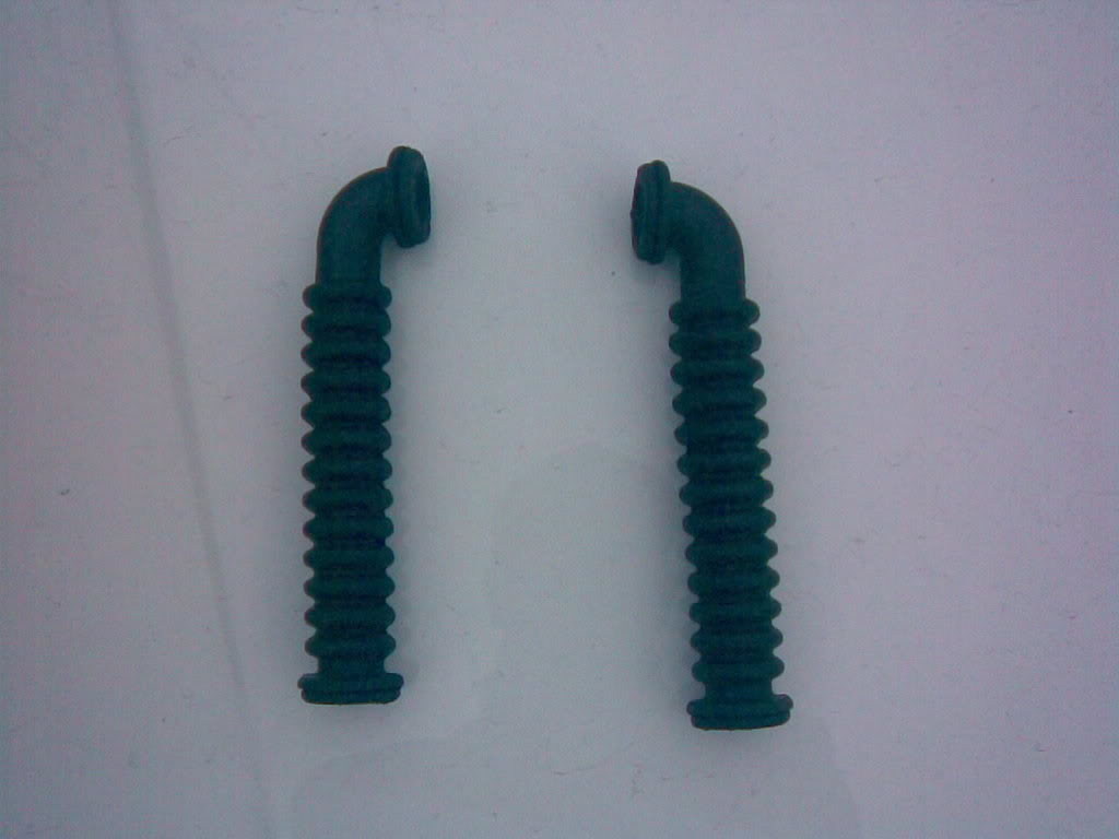

Сегодня гуляя по местному авторинку наткнулся на следущее чудные девайси (Вазовские резиновые шланги для прокладки проводки между кузовом и дверью)
Фото (сорри мабильник)
Поясню зачем это - с самой инсталяции ручника меня терзала мысль как будет вести себя конец оплетки тросов ручника Ланоса переделаний под вектровский закос. Дело в том что в ланосовском барабане конец троса более - мение защищен от прямого попадания грязи в оболочку троса тормозным щитом, предохраняя в следствии от эго подклинивания . Даний девайс думаю будет выполнять функцию защитного кожуха. Фото уже установленого на трос выложу попожже.

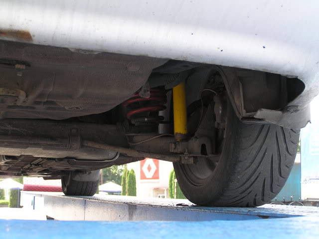

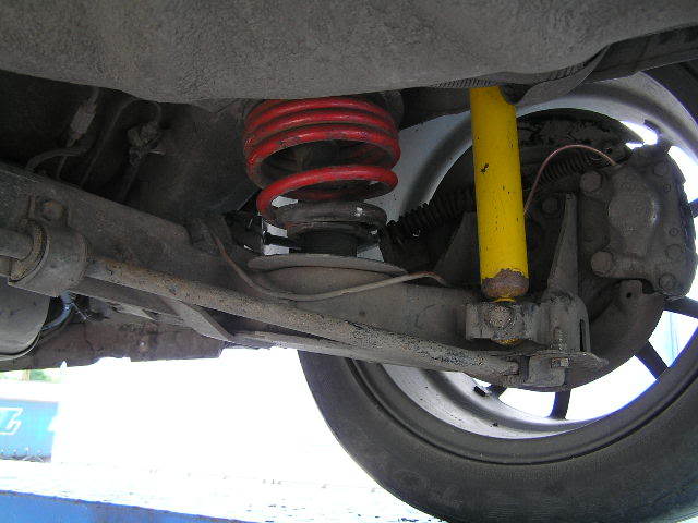

[185/65/13 с 5чел в машине на волнах трасы чиркает.или увеличивал клиренс,судя по фото сзади нет проставок никаких-так как и плюс если можно мнение бывалого о 15 резине стоит ли ставить вместо 13или не заморачиваться даже???
задние пружини от бмв в 30 кузове и все ок. 5 чел в машине и в багажнике 50 кг. а по машине и нескажеш, а по трасе устойчивость в разы лучше. а пружини в запорике 100 грн пара зато эфект на лицо. я себе сразу заменил штатные а то два чел сзадии уже затирать начинает.

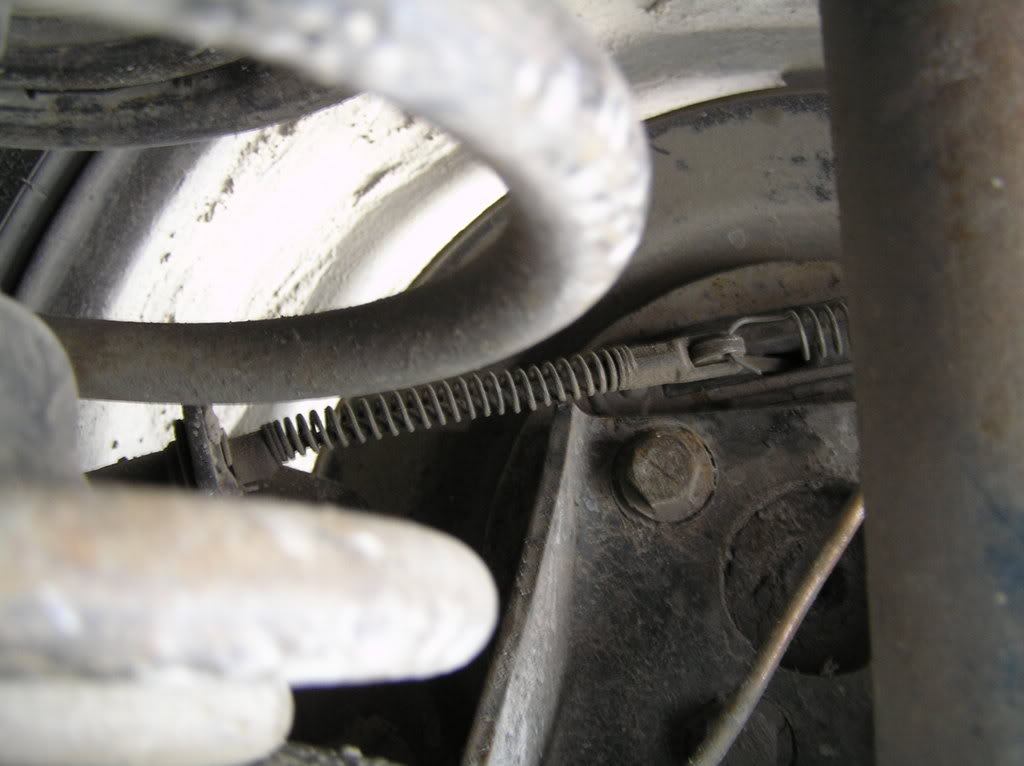

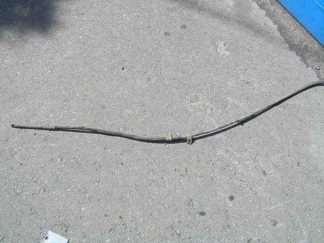

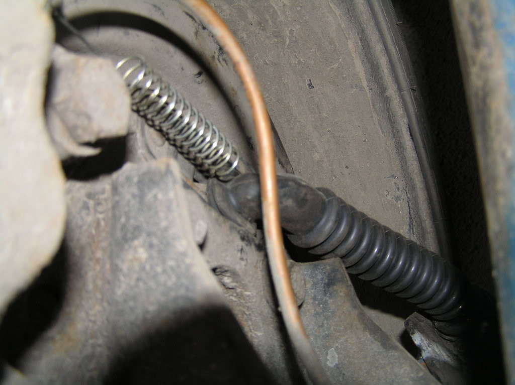

Вот фото троса без чехла

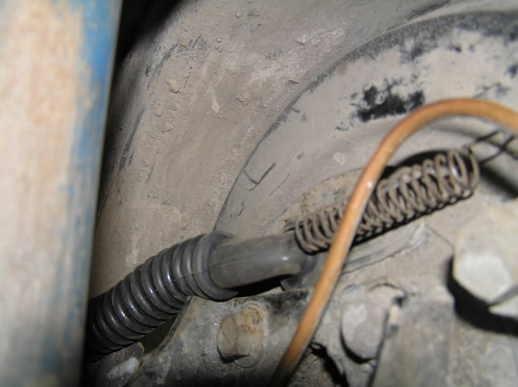

А тут уже з чехлом.
Вот теперь думаю будет усе гуд!
ну и с другой сторони соответственно

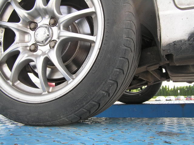

Вобщем после не долгих раздумий купил тож даний девайс за 350 грн,
Помил, почистил, заменил колодки, пильник поршней, собрал.
Вчера пришло время установки.. Установка прошла за 3 часа(самостоятельно)., как окакзалось чичего супрер сложного не оказалось, кроме того шоб самому вставить в уши балку.
1108631.JPG[/url]
p><p><img src=
[/img]
Результатом очень довольний...

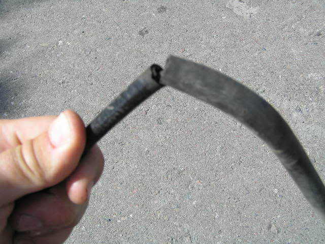

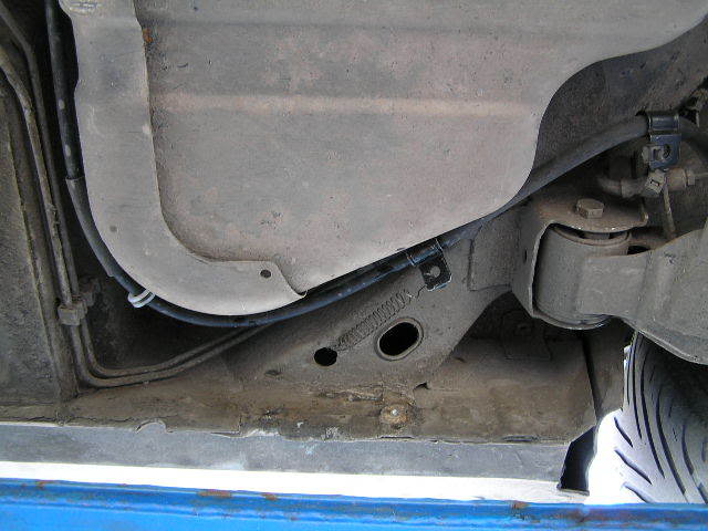

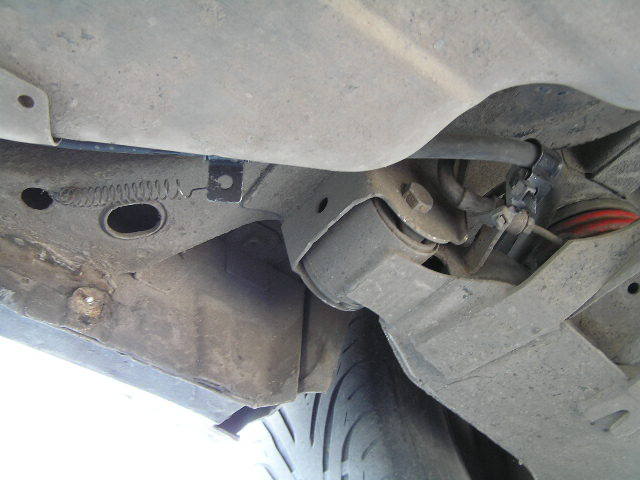

Сегодня поменял один из тросов ручника который мне парил мозги- недавал нармально отрегулировать ручниг, у него оказался невидимый поначалу разрыв оболочки со всеми из этого вытекающими отуда последствиями (корозия и полный клин)

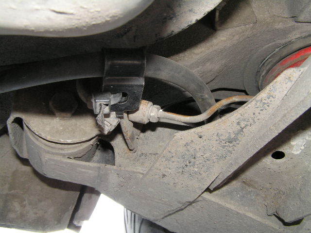

Процес замены троса значительно теперь упростился из-за ненадобности теперь розковыривать ступицы для снятия конца троса ко всему есть доступ снизу. Кроме того проложил по новому пути трос в обход сайлентов балки- експеремент удался, это в даной ситуацыи лутшый вариант (решен вопрос с его излишней длиной и провисанием и вседствии сооприкосновения с другими деталями и пригодились все вектровские торчащие кронштейны от старого троса и кронштейна под разьем датчика АБС которые у меня пустовали - все хотелось их чикнуть болгаркой за ненадобностю )
Левая сторона заведена аналогично.
Торможение ручником улутшилось.

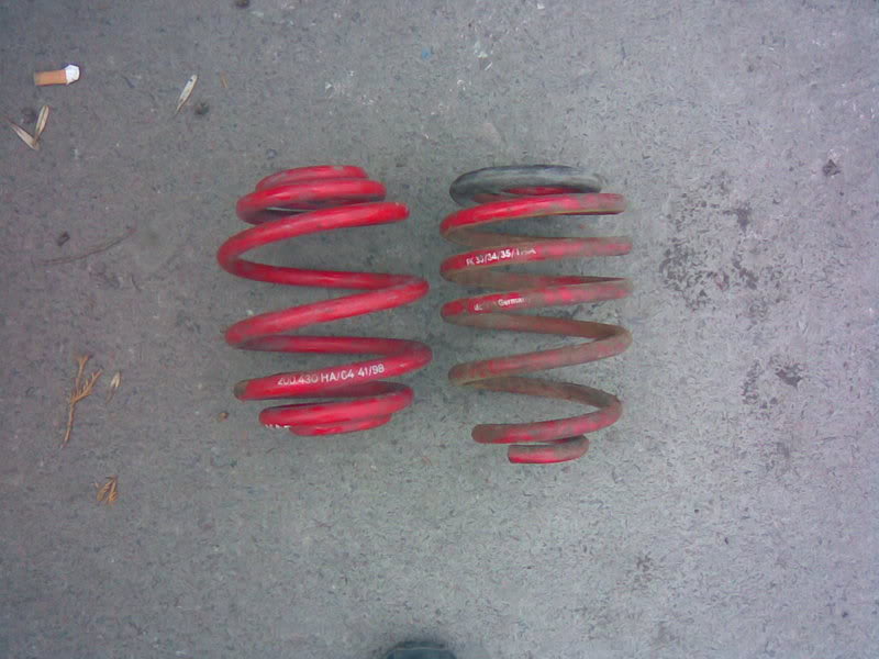

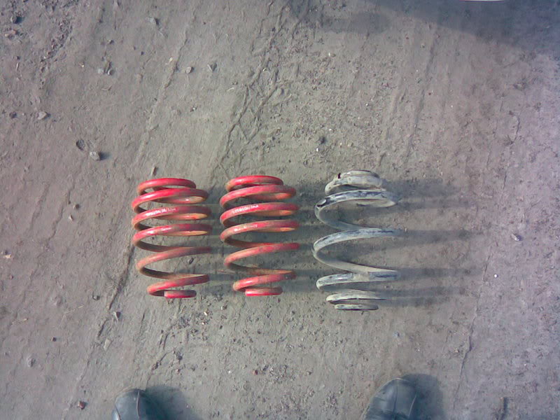

Еще раз скажу что большынство спортивных пружын укореные. кроме конечно вариантов с винтовой подвеской где клиренс регулируется. Если расматривать стандартные пружыни Опелей и Ланосовские то Ланосовские виглядят внушытельней (за исключением Вектры и кадета универсала (почти такиеже)) гдето были фото найду выброшу.
Есть только фото для сравнения Векторовских спорт и Ланосовских обычных задних пружын
и кадетовских спорт и вектровских спорт
https://lanos.com.ua/topic/6485-otchet-ob-ustanovke-zadnih-diskovyh-tormozov-ot-vektry-a-20/page/2/#findComment-200125
Те которые лежат у меня вообще ни похожи ни на одну)))))
pic.php?mode=large&pic_id=7587
Что скажешь Виталик! Я просто не знаток по пружинам! Может они не просевшие?))))
