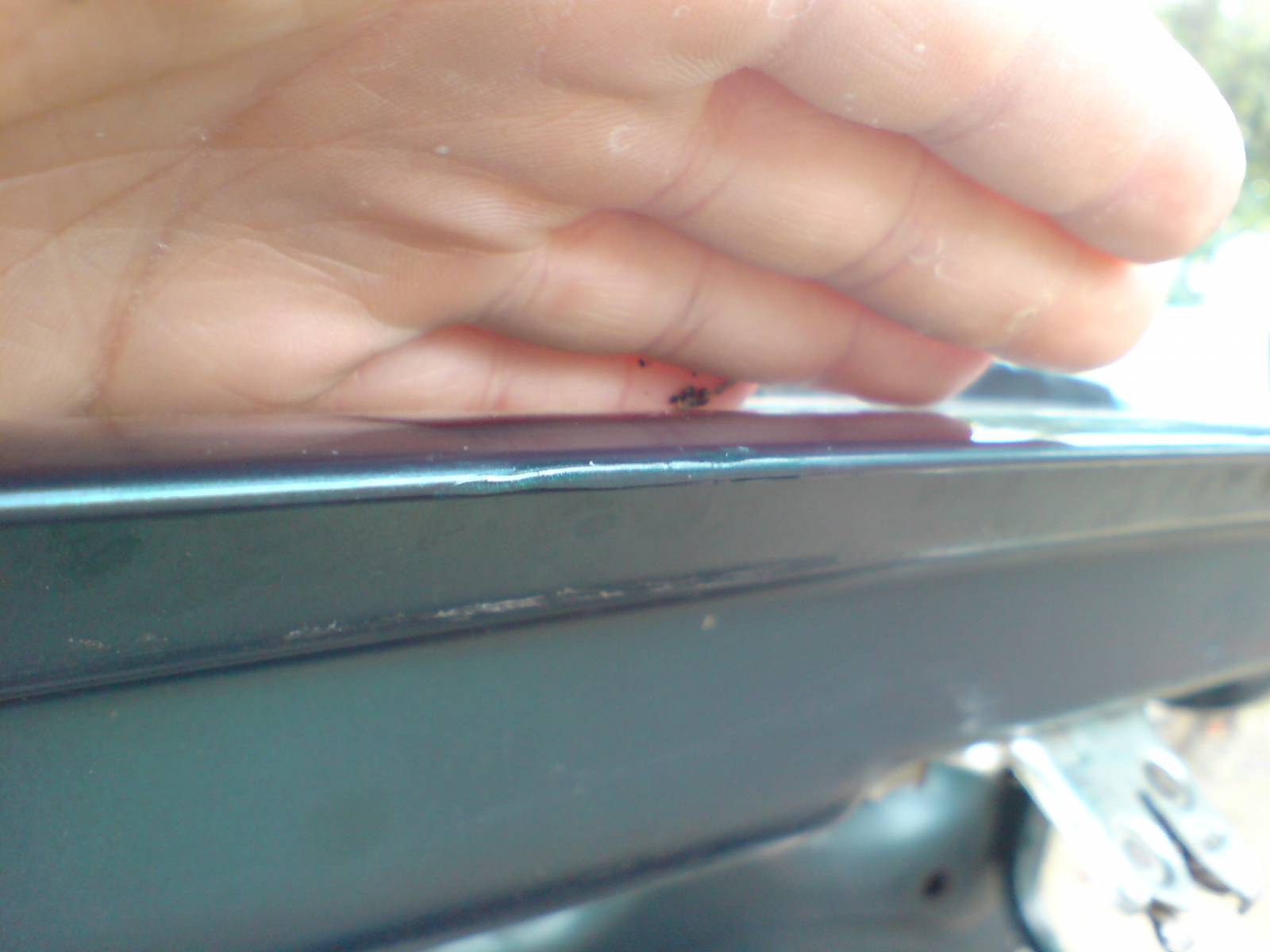

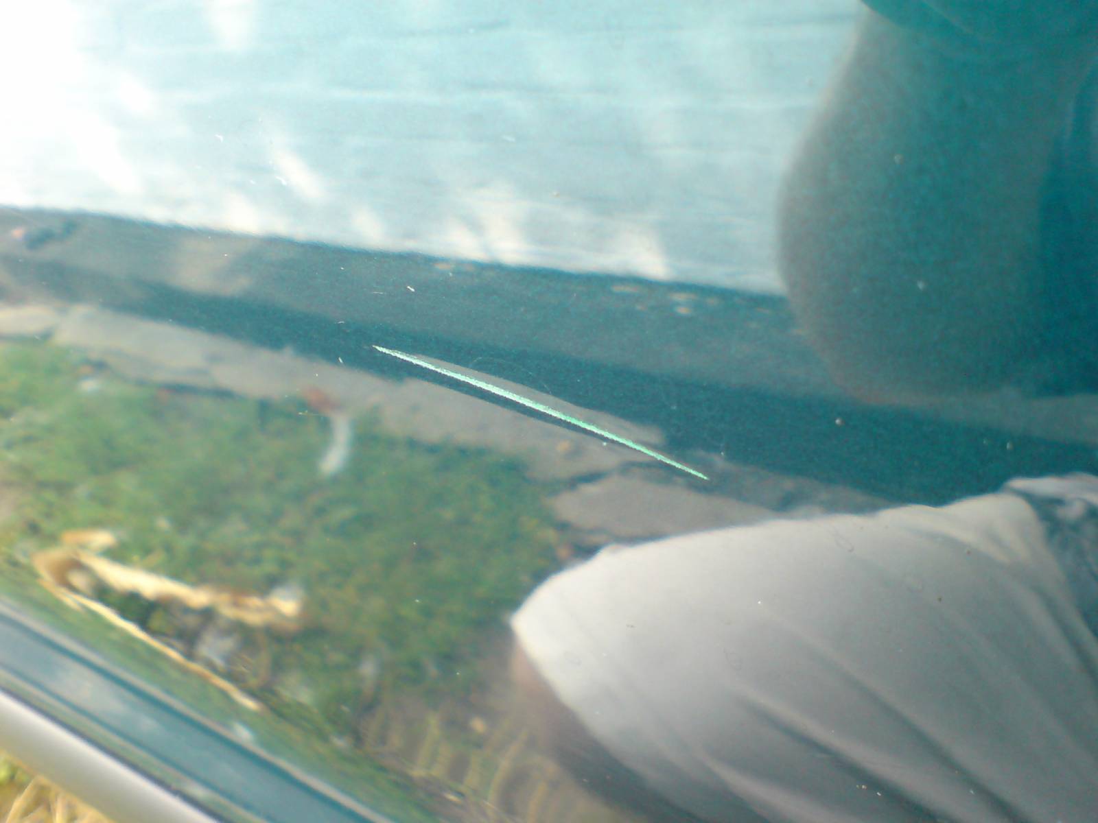

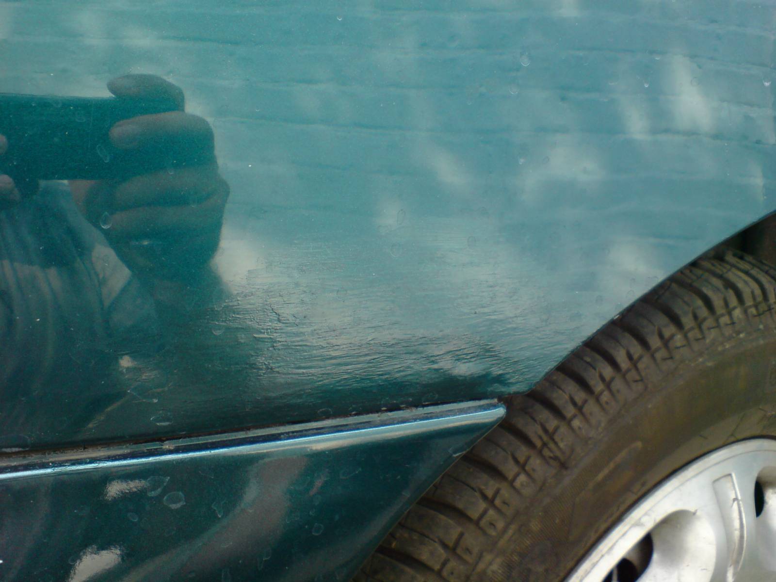

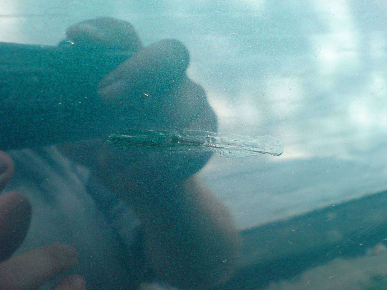

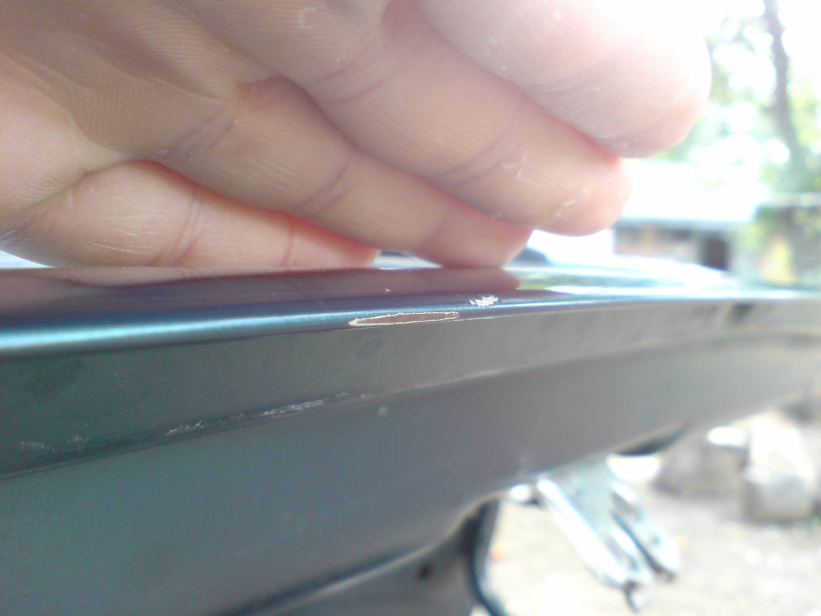

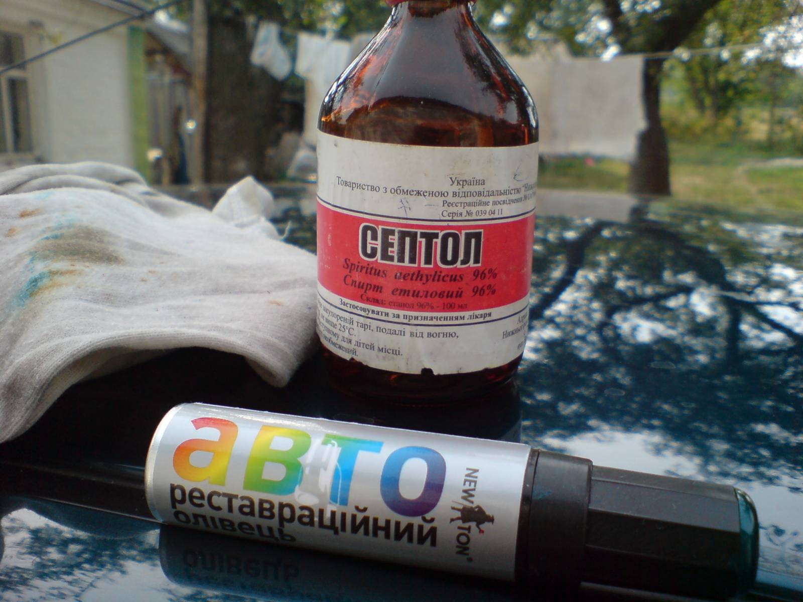

На в прошлый понедельник и на выходных занимался замазыванием ранок ЛКП на своем "коне". Основной задачей данных процедур было предотврашение ржавчины а не идеальный результат!
Итак набор: Ретушь цвет 42U, обезжириватель из аптечки, наждачки и тряпочка. Еще был краска-лак-грунт, но он использовался в понедельник для заделывания большой "ранки" на левом крыле (процесс не заснят).
Ранка на левой пассажирской дверке.
После пары слоев ретуши.
Крышка багажника.
Крышка багажника после процедур.
Ну то место, где использовался грунт и которе еще предстоит довести до ума (зашлифовать, вскрыть лаком и заполировать), ато смотрится как-то убого.
Вобщем такие вот дела. Четь больше фоток
. Практически все сколы и царапины были сделаны до меня, т.к. предыдущий хозяин не очень то напрягался по этому поводу, а мне хочется, чтобы все было красиво. Но опять таки повторюсь, что основной целью было предупреждение ржавчины! А кузов в будущем хочу затянуть в пленку под карбон(зелененькую).

на будущее, лучще обезжиривать, смывать битуумные пятна и т.п. бензином, а не спиртом ИМХО
https://lanos.com.ua/topic/64784-sens-2005-gbo-by-viledog/#findComment-1363215
2nehrychУчту. Но поскольку я на пропане то с бензом напряг :), а для битума я спец. штуку взял (название забыл).

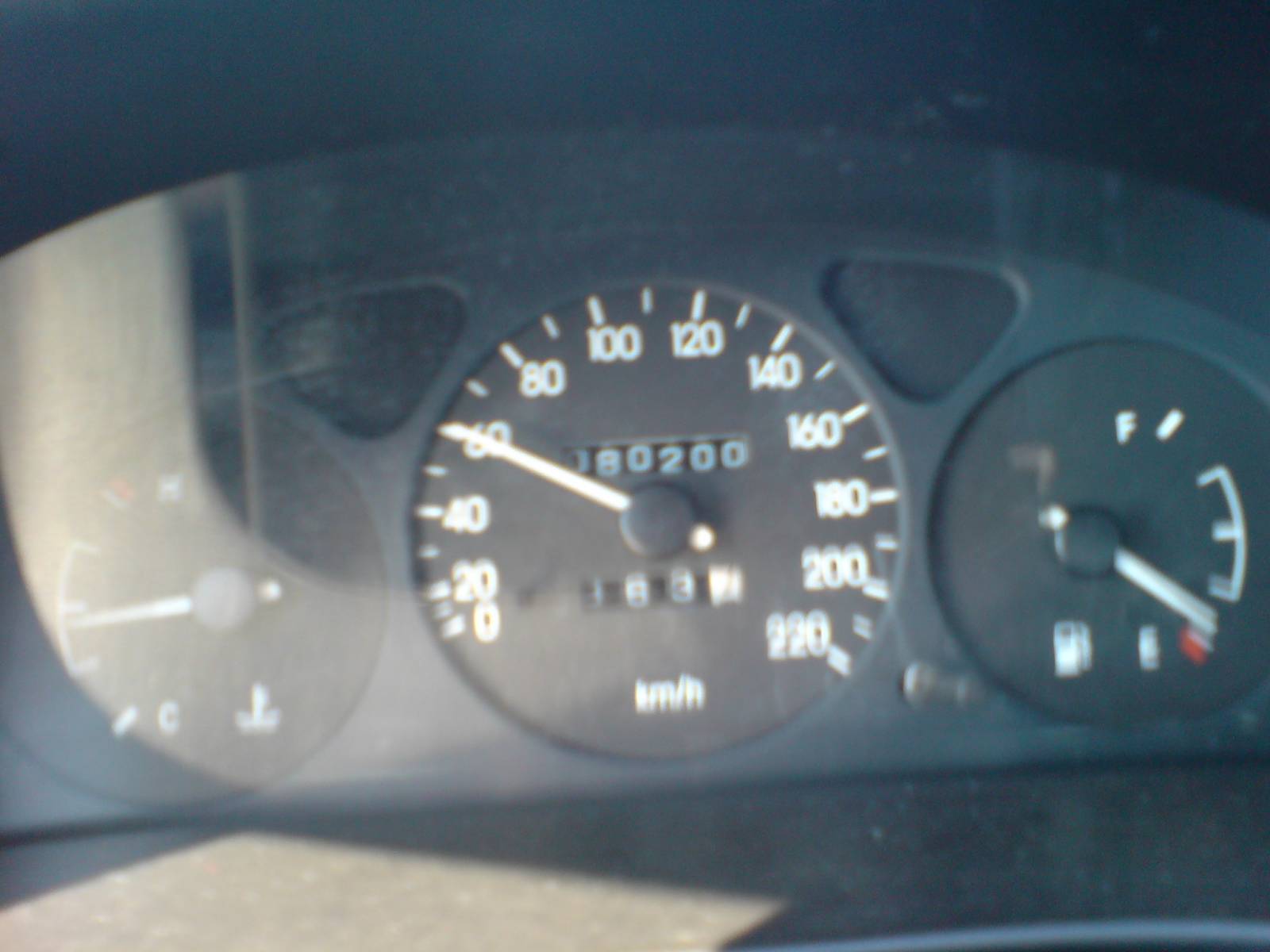

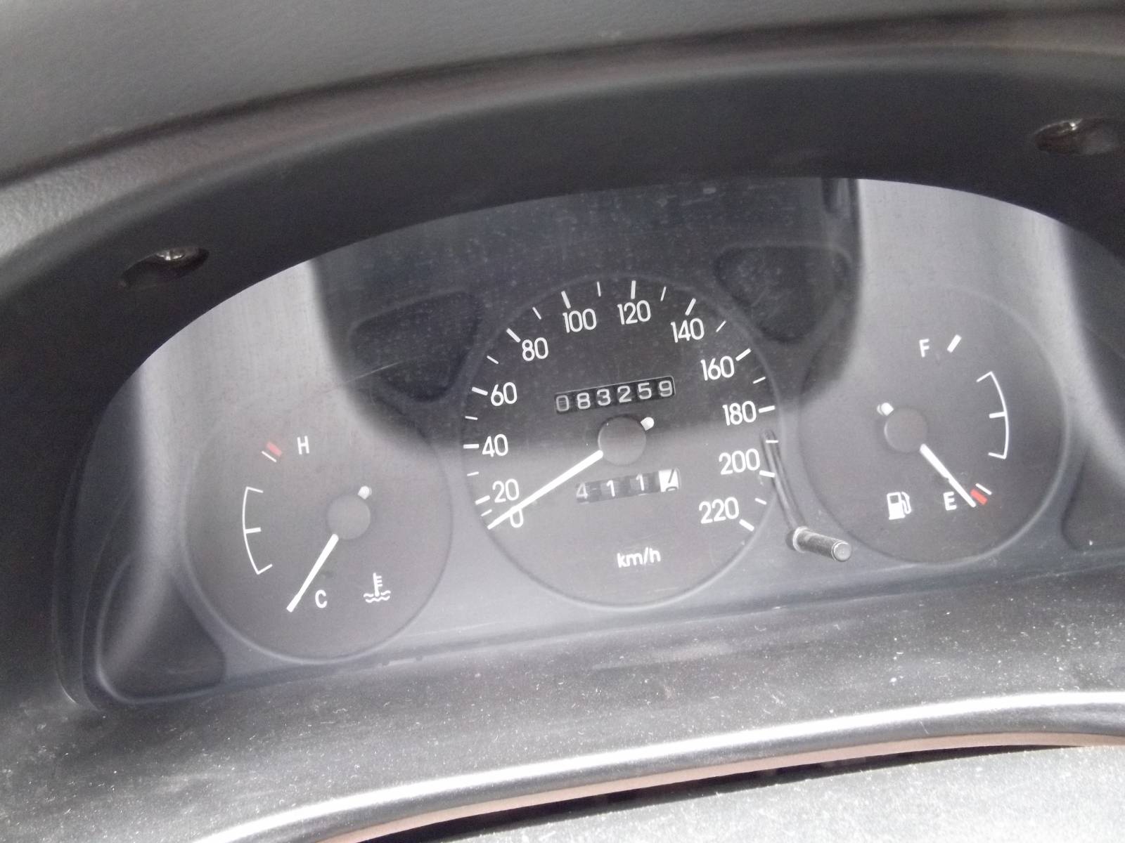

Сьогодні зранку на одометрі:
