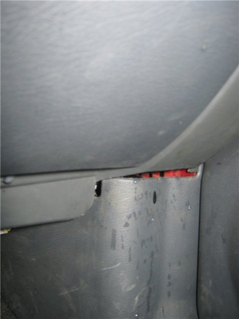

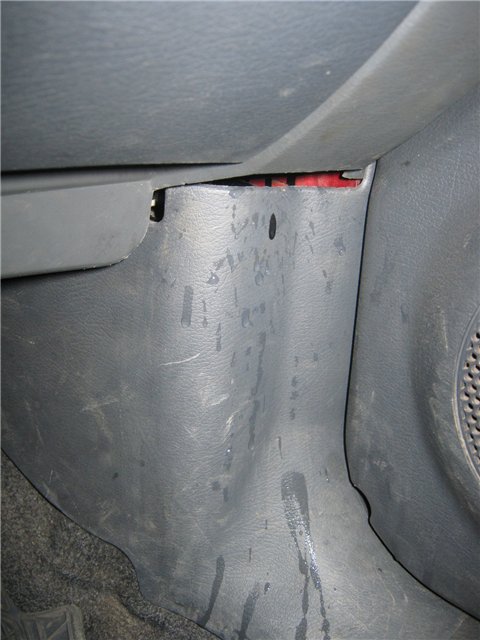

Добрый день! Сегодня пошел не большей дождь и тут моя девушка говорит мне что-то капает на ногу (она седела с боку) глянув под коврик там вовсю сыро (кошмар)
Капает где-то из под торпеды с правой стороны (вот кину фотки )

сними бардачек , боковую панель снизу и на стойке , полей воды на лобовуху и смотри откуда затекает

Фильтр салона стоит?
Просто некоторые, после установки фильтра салона, забывают поставить козырек под воздухозаборник или специально его не ставят думая что так лучше. Тогда сильный косой дождь или левый ветер задувают в воздуховод воду. Это как раз там где вентилятор салона и где на фото капает...
Ну и варианты с трещинами в сварке также исключать нельзя.
Также надо проверить сливные отверстия возле воздуховода. Некоторые ставят подкрылки и не делают стока для воды и грязи. Грязь забивает стоки и вода не успевает стекать - как следствие она стекает в салон через возуховод. Ну собственно к этому может привести и очень сильный дождь - вода просто не будет успевать стекать через сливы.

Не упомянули еще одну беду,о которой не раз говорили на форуме-протекание петель капота (там лишнее отверстие надо засиликонить).

Да сегодня посмотрел и под вод водительским ковриком влажно но не так как под пассажира (капец короче)
