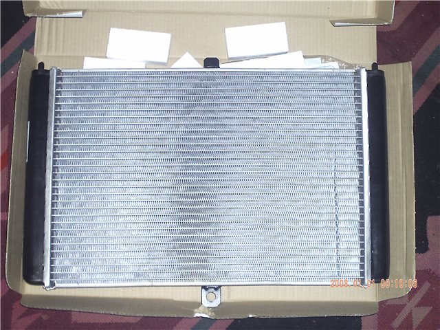

Вчера поменял противотуманку стала как родная но в следующий раз буду менять только стекла куплю пару одинаковых и буду держать запасные. После как закончил все работы решил заглянуть в моторный отсек и увидел потеки на радиаторе в районе тонкого патрубка обратки решил подтянуть и тут случилось халепа >:-] отломался пласмассовый штуцер радиатора на который одевается шланг :veryangry: Заглушил все чтоб не тек тосол пошел домой. Вот теперь сижу и думаю что делать либо точить металлический штуцер либо покупать новый радиатор :umn: Вопрос по радиатору у меня возник еще той зимой он немножко слезился но летом все прошло и было сухо и вот опять зима и опять проблема надо наверно брать новый и не парится.

Бери алюминиевый-паяный.Чуть дороже, зато надёжнее как мне кажется.

Это кто тебе Впарил паяный радиатор,который дороже и лудше нового? :rolleyes:
+100 за новый,он с сенса подходит 300-400грн(если нет кондера).+новый тосол.

У меня также была беда с маленьким пласмассовым штуцером...правда радиатору и года не было.... Поставил металлический штуцер, все ок, поттеков нету, служит по сей день, уже почти 3года. тьфу..тьфу..тьфу..
Паяный-алюминиевый радиатор производства "Лузар"-320 гр в магазине.

Да я тоже на такой смотрел но не понравилось то что этот штуцер что у меня сломался есть еще и с другой стороны и он у меня будет лишним.
Я попробую для начала выточить переходник металлический и вкрутить на место а если не получится то куплю новый радиатор но сначала покулибиничаю :lol:

Скажите а вы штуцер вытачивали с каким внутренним диаметром? Резьбу какого диаметра на штуцере резали и в радиаторе??? Б\У радиатор я брать не буду это просто были мысли вслух лучше купить новый и не игратся но я пока похимичу со штуцером а там будет видно.
Токарь знакомый все сам померял и делал... :pinkglass:
Трубка кажись в диаметре 8, нужно брать на 0,5-1мм больше, т.е. 9... но точно не помню.. >:-[
Резьбу в радиаторе не резал, штуцер закручивал на герметик (холодная сварка).Держит мертво.

Выточил я штуцер с наружной резьбой на 8 а внутренний диаметр на 4. Вечером выложу фотку.

Вот как обещал ранее фото штуцера
Завтра буду пробовать в радиаторе нарезать резьбу и вкрутить его на место.
Ну еще парочка фото где у меня подтекает снизу
