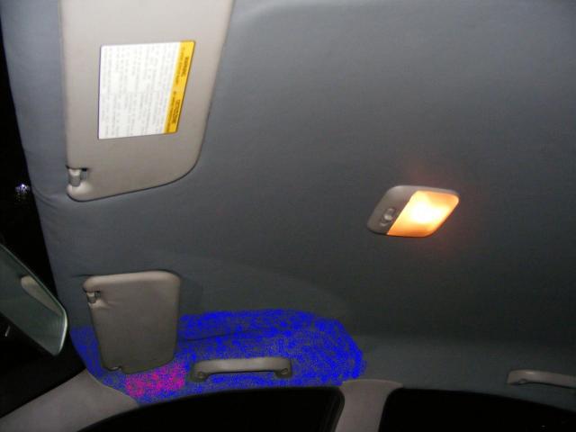

Пошли дожди, вылез неприятный бок. Сегодня утром после всеночного дождя заметил мокрый потолок. Локализация - правый верхний угол, правая сторона (пятно над передней дверью пассажира вдоль двери). Схематически нарисовал на украденной с инета фотке (да простил меня законный правообладатель :) ).
Ранее наблюдал небольшое пятнышко в том районе после мойки, но не после каждой мойки и намного меньше размером.
Итак - синее пятно - это то, что увидел сегодня. Красное - ранее замечал после мойки.
Кстати, на том месте, где возникало пятно после мойки, потолок промок намного меньше, чем правее.
Машина не битая. Менялось лобовое стекло на дилерском СТО, сначала на это грешил, но уж очень далеко от лобовухи намокло...

кроме как на стекло - я не вижу на что грешить... даже затекало бы под дверной уплотнитель - то так бы не промокло.

Не могу понять, как вода, протекающая под стекло, могла туда добраться?

Легко!
Потолок внутри картонный и впитывает как промакашка всю влагу , вот и тянет. Снимай потолок однозначно. Он начнет высыхать его еще и поведет неслабо и покоробит.

Первое что приходит на ум- трещина по шву сварному. У нас вроде на крыше под декоративной пластмаской шов.
И второе- антенна на крыше есть? или все же сопливит край стекла и капилярным способом передается на оббивку.

как раз таки капилярный эффект вполне может быть - это как сухарик в чай мокаешь :) - кончиком дотронулся к жидкости а она вверх пошла. Вариант?
Там действительно больше нечему протекать...

Есть еще одно место, правда к нему добраться сложно((( Для этого таки прийдется снять потолок и заехать на мойку. Судя по пятну есть только два места, через какие может затекать: антена и стык крыши с кузовом, но второй вариант маловероятен.

У сергея антены на крыше помоему нету, помоему она в крыле ))) поэтому если не стекло - то шов. но стекло мне как-то вероятнее....

Потолок снимай! Можеш просто открутить шторки и снять передние боковые стойки, оттянеш крышу сам увидеш, что косяк в поклейке стекла, а именно в правом верхнем углу, есть такое из за некачественной поклейки.

Только через предъяву твоим стекольщикам. И не допускай чтобы герметиком тебе щель заделали, обязательно настаивай на переклейке! Иначе одну щель заделают другая вылезет из за вибраций и тряски.

Как высохнет, залей мовилем, должно помочь, но лучше переклеить

Ничего лить не нужно!
Обычный герметик для унитазов и ванн в шприце тебе в помощь.
Снимаеш всю декоративную мишуру по сторонам лобовухи , просиш знакомого с вердом воды чтобы он потихоньку лил на проблемный угол, вычисляеш место травления и снаружи, сняв декоративный пластик по кромке стекла проходиш пистолетом, и естественно потов внутри в том же месте.

как по мне то сними крышу, поедь на мойку и пусть тебе в угол влупят водой. Будет видно где сопливит угол если это все же стекло.
И в дополнение к верхнему посту. Я бы все же заехал в строймагазин и купил черный или силикон, или герметик.
Или силикон-герметик для аквариумов. они клеют именно стекло
