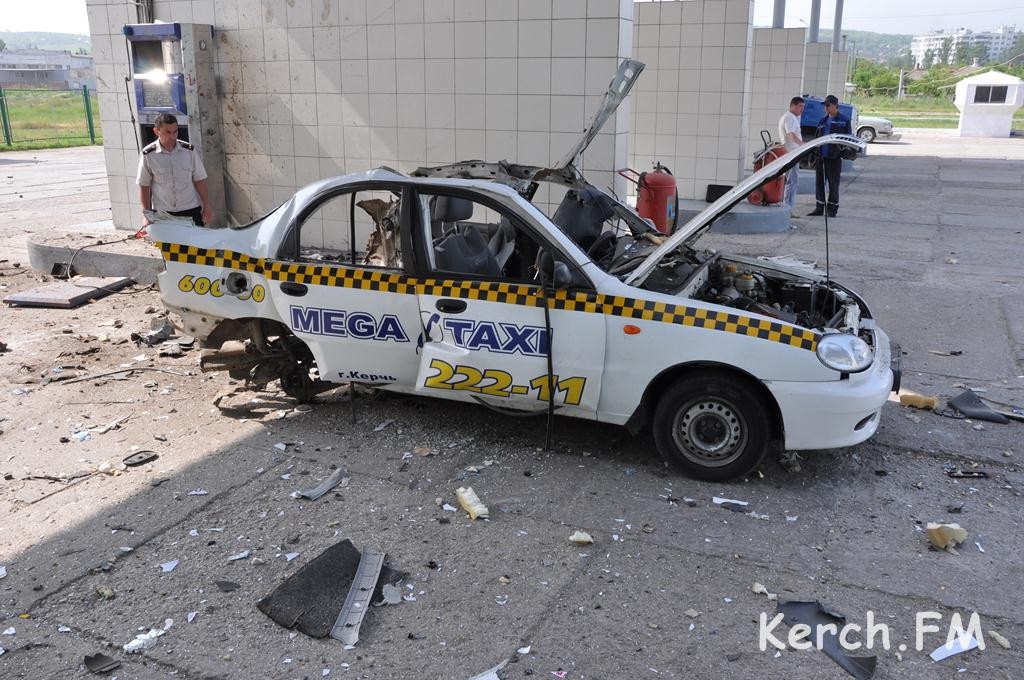

каким-бы он нибыл...но взрывается метан хорошо
Взрываются металопластиковые баллоны.Когда проходишь ревизию,баллон проверяют при двойном давлении.Многие её не проходят... :bomb::sinyak:
