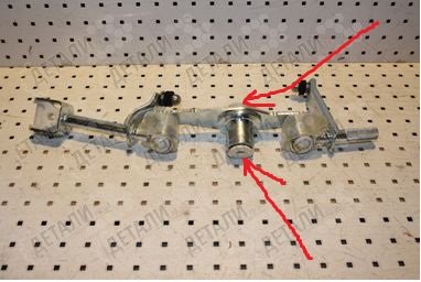

Ты не правильно понял, что такое пружинный замок  :D . Пружинный замок служит для защелкивания пальца, что-бы тот не выпадал. Вот картинка, он на пальце:
Я на свою кулису ставил ремкомплект, менял шток переключение и точно знаю, что при установке новой кулисы нужен один палец, второй уже стоит на новой кулисе  :) .

Впринципе палец стоит капейки и если лишний купить, то не обеднеешь, но я не люблю когда мастера нае..ют.
Номер 1 на фото. Там уже установлен палец , он держит пластиковую втулку на вилке. Там где указанно номером 2 нужно купить палец, что-бы кулиса (пластиковая втулка) соединялась с штоком переключения кпп.
Кстати если в тебя клиса как на фото, то в тебе не хватает одной детали, которая соединяет верхние шарниры Я обвел на фото:
https://lanos.com.ua/topic/63764-moya-pervaya-mashina-daewoo-zaz-lanos-13/page/65/#findComment-1713019
То что обвели это тяга,я за неё писал.ab8029c9df1c.jpgСюда что вставляется?

Мне нужен и длинный палец с фиксатором.Не зная этого я бы просто пришёл в магазин показал кулису и мне дали бы всё,что нужно.Зачем говорить на слесаря,что он обманывает когда сами не знаете истины.
На картинке что ты указал вставляется ось с инным пружинным замком (на этой оси он прикреплен).
Кстати если шток менять будешь, то прикупи прокладку на всякий случай, на фото выше она есть.
Кулису менять не сложно, в интернете куча подробных инструкций как менять и как регулировать. Я на своей ремкомплект за 2 часа ставлял первый раз.А снять поставить и отрегулировать в меня занимает максимум 40 минут.
 sashaveshi если внимательно прочтешь мой пост, то поймешь, что на твоего мастера я ничего не говорил, я просто обьяснил почему я придрался к дешевому пальцу  :) .
