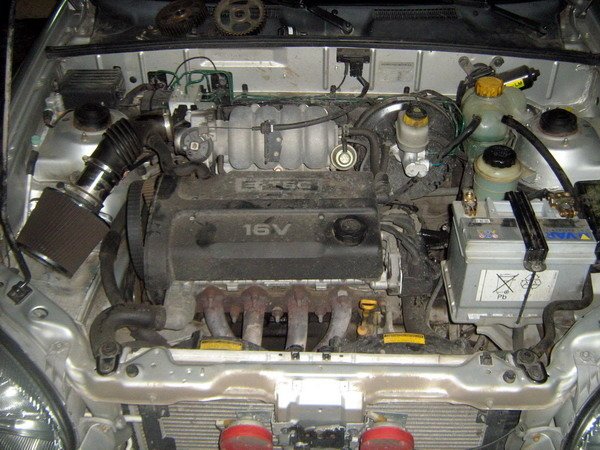

Установил распорку,завтра буду испытывать.Есть одна проблеммка,последний слесарь-редиска закрутил мне шпильки на стойках во внутреннею сторону как здесь71d8fbe7d596.jpg,чем это грозит или не чем?Или для чего он это сделал?
Змінено користувачем sashaveshi
https://lanos.com.ua/topic/63764-moya-pervaya-mashina-daewoo-zaz-lanos-13/page/63/#findComment-1702155
Нічим не грозить, руль можливо буде трохи тугіший і при вивороті не так швидко вертатиметься в середнє положення. Ті два положення передбачені для машин з гідропідсилювачем і без.
https://lanos.com.ua/topic/63764-moya-pervaya-mashina-daewoo-zaz-lanos-13/page/63/#findComment-1702165
Он подумал, что у тебя авто с ГУРом. Ничем не грозит.

Установил распорку,завтра буду испытывать.Есть одна проблеммка,последний слесарь-редиска закрутил мне шпильки на стойках во внутреннею сторону как здесь,чем это грозит или не чем?Или для чего он это сделал?
Я бы поехал к мастеру и пускай исправит свою ошибку. Просто без гилроусилителя 4,5 оорота от упора до упора, а с гуром 2.5. И так как вам поставили под гур, а его нет, то претположительно должен тяжело руль вращаться, в особенности на месте. Если вас тяжесть устраивает, то можно оставить.
Кстати меньше количество оборотов может давать ощущение больше не заслуженых плюсов на роспорку . :)
https://lanos.com.ua/topic/63764-moya-pervaya-mashina-daewoo-zaz-lanos-13/page/63/#findComment-1702612
С ГУРом рейка другая. Из-за нее меньшее число оборотов руля, а не из-за положения стоек. У него как было 4,5 оборота, так и осталось.
https://lanos.com.ua/topic/63764-moya-pervaya-mashina-daewoo-zaz-lanos-13/page/63/#findComment-1702793
Шпильки были не правильно поставлены ещё пару месяцев назад,перемен в кручении руля не заметил,а распорку я сам установил вчера.
