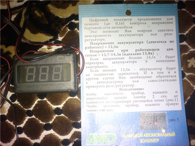

взял себе такой вольтметр за 50 гривасов.Подскажите куда его в салоне подключать где взять плюс и минус или лучше у электрика спросить как бы в "живую".

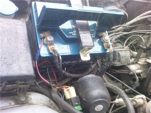

По напряжению я мерял на аккуме и клемах-всё в норме, как по ссылке которую мне давали.Хотя почему на упаковке вольтметра другие параметры описаны,наверно на старые машины(я читал где то вроде)
Я рад этому факту безумно.Не жалко и старый аккум и рад новому)))И ремонтироваться не надо ехать)))

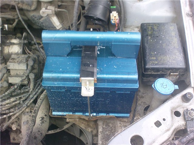

Крепление для аккума наконец то купил,усовершинствовал его под новый аккум.Как не крути а авторынок тоже хорошо.Крепление это давно искал.

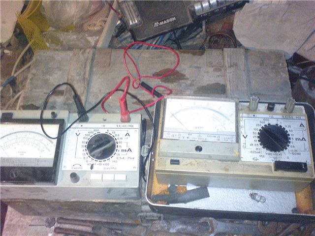

Вот ещё забыл,нашёл ещё папины приборы,он у меня электриком был.
Как ими пользоваться?
Сними возле левой ноги водителя пластиковый уголок, под которым находятся предохранители, открути блок предохранителей, включи зажигание (не заводя авто), и с обратной стороны блока предохранителей, там где выходят провода, своим прибором найди контакт, на котором появилось +12в при включенном зажигании. А сам приборчик можно установить в кармашек под магнитолой. Или на торпедо у левой стойки, там где место для таблички с вин-кодом, чтобы не тянуть провода через пол-торпеды.

Я вот не помню, как на Ланосе подключен прикуриватель? Если он работает только при положении ключа АСС и ON, то приборчик можно подключить прямо к прикуривателю.
https://lanos.com.ua/topic/63764-moya-pervaya-mashina-daewoo-zaz-lanos-13/page/33/#findComment-1461901
то есть если попробовать включить прикуриватель при выключенном зажигании и он не будет работать то можно его снимать и подсоеденять провода вольтметра,а если будет работать при выключенном зажигании то нельзя этого делать, хоть у вольтметра есть "выкл"горит только маленькая лампочка?
Ещё вопрос:есть такие же вольт метры только с показателем оборотов.Как думаете стоит такой ставить,говорят там показание оборотов запаздывает на секунду,две.

Смело подключайся к прикуривателю. Он легко вытаскивается и на нем есть и плюс и минус.
При вытаскивании ключей питание на нем, а значит и на вольтметре, пропадает, а значит вольтметр будет включен только тогда, когда ключи в замке зажигания.
А собсвтенно у себя так и сделал.
https://lanos.com.ua/topic/63764-moya-pervaya-mashina-daewoo-zaz-lanos-13/page/33/#findComment-1462206
Чем такой ставить, то уж лучше БК поставить. Дороже, но и полезнее, больше функционал, возможность диагностики и сброса ошибок.
