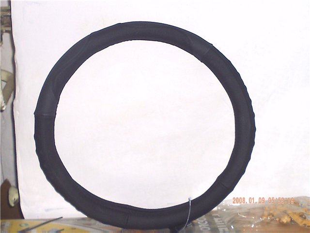

Вот не удержался купил кожаный девайс - 80 рубасов стоит.Уже натянул ,но ещё не рулил

Я думаю кож зам. 80 грн за кожаный кожух как то дешево.
Угу, дешево. У нас кожаные от 150 стартуют. А этот (у меня такой, потому знаю) через некоторое время там где края обшиты лентой пластиковой начнет рваться, рулить будет некомфортно, а до толщины руля уже привыкнешь :shesad: , в общем засада :unsure: . И на морозе оно дубеет ппц. ИМХО или покупать сразу кожу (руль в коже), или ездить со стоковым рулем.

Жизнь покажет,а что кож это 100 процентов,может не дорогая,но такой дороже стоит в Эпицентре.
https://lanos.com.ua/topic/63764-moya-pervaya-mashina-daewoo-zaz-lanos-13/page/20/#findComment-1396045
сам рулю с таким чехлом - мне нравиться!
