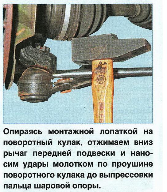

Шарова знімається на УРА, старим провіреним дідівським методом. Відкрутивши гайку на шаровій хорошенько забризкуємо ведешкою між пальцем шарової і поворотним кулаком, чекає декілька хвилин, і просто б*ємо хорошим молотком по уху поворотного кулака, куди вставляється шарова, якщо нехоче вискакувать, то знову забризкати ведешкою і потім бити, удари наносити чіткі і з силою, якщо є помічник то можна закласти лома між ричагом і кулаком на ізлом. Шарові вискакують аж бігом, провірено не на одному авто.

Просто гупая по кулаку шаровая не выпадет так как стабилизатор тянет вверх через стойку рычаг,мой отец когда-то посоветовал (если тет съемника)вставить трубу и упирая в задний конец рычага,постукивая по кулаку давить вниз рычаг,только одному не получится.

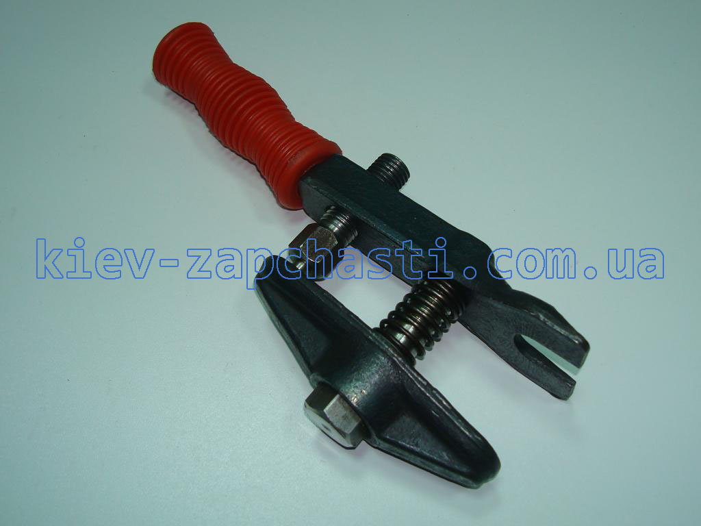

Честно еще ни разу не выкручивал стойки стабилизатора при снятии шаровой,тоже вывожу шаровую трубой или ломом(съемник есть).
Такой-
https://lanos.com.ua/topic/63670-snyatie-privoda/#findComment-1325884
Это хороший съемник, у нас 140 грн. на базаре такой стоит, как результат - ВД40, труба, молоток и лом "наше фсе".

Я делаю не так. Откручиваю гайку шаровой,но не полностью,потом между ней и ШРУСом завожу монтировку и упираясь своим весом выталкиваю шаровую. Если не получается,то через проставку (металлический стержень) стучу молотком по кулаку,затем опять упираюсь монтировкой. Всегда получалось разобрать этот узел в одиночку :rolleyes:
