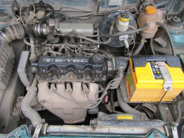

Почему на всех машинах 1,5 что я видел есть эдакая деталь, которая на моём авто отсутствует! Почему? и что это такое?
а вот мой мотор
Растолкуйте в чём дело?

не надо оно вам,поверьте . Єто клапан ЕГР

у меня тоже его нет

У меня тоже его нет,как и прочих "полезностей" по типу лямбд и катализатора. Поляк 2004го,так был с завода

+1нет и не было с завода,ни ЕГР ни лямбд.

вообщем я думал что у меня нету чегото важного. оказалось я счастливчик :energy:

ЕГР нет на "корейских" машинах с Евро-0, а у кого евро -2 и -3 мучаются отключать его или нет. Действительно вы счастливчик :hohotushka:

машина действительно корейская 98го года

Был клапан. Установил вместо него заглушку от опеля и отключил в прошивке. А катализатор и лямда прекрасно работают и сегодня. ))
