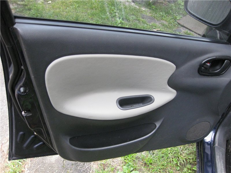

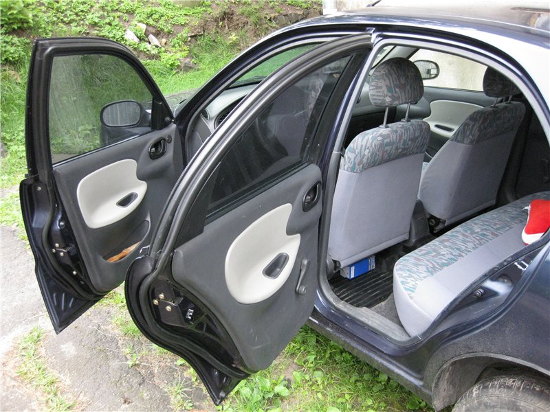

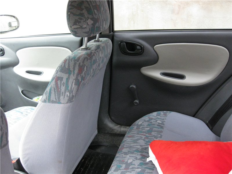

Ого, спасибо за ответы. Но машинка темно-синяя. Салон и сидушки - серые. Черная кожа наверное не очень подойдет. Не хочу перетягивать и сидения, потому наверное только серый цвет. Кожзам наверное тоже не очень будет, т. к. салон не кожаный. Мне как бы и нормально, но жена против. По этому наверное больше подойдет велюр, или что-то типа того. Планирую перетягивать сам, потому интересует нужно ли на клей садить и каакой? Как посмотреть работы x_omega_x? Извеняюсь, не нашел.

Супер! Как раз то, что искал! Спасибо! Как зделаю, выложу фото :)
