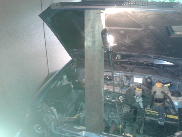

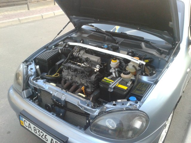

Перво-наперво по машине поправил зазор на правом крыле и капоте.Из-за установке пневмоупоров уехал зазор.Поправил все гуд. Кстати, если кто хочет, маякуйте, продам.Чет разочаровался в них, да и лажу я так часто под капот)))) 450 рябчикоф прайс))

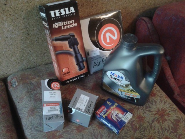

Дальше занялся самим ТО, масло взял как обычно Мобил 1 5в40 (подорожало пипец просто), свечи денсо, провода тесла, фильтра Онури (написано сделано в корее, вроде неплохие на ощупь)…Производителя свечей и проводов решил сменить, ибо чет в проводах бош и свечах нжк разочаровался.А я еще думал, чего у меня холостые скачут в раене 1500 обормотов. Провод бош на 4 цилиндр пополам разломался.И им и 10 тыщ пробега нет))

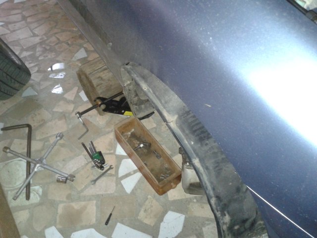

Попутно когда ковырялся с упорами обнаружил переломаный подкрыльник.Буду менять в августе.

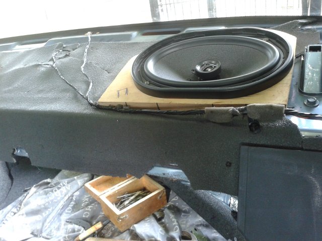

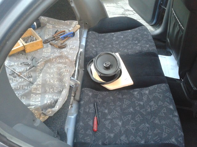

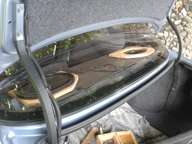

Дальше занялся акустикой.идея такова.Внешне должна быть сток-полка (токо перетяну чем-то).Между кузовом и полкой прокладка из 15мм дсп…На словах оно проще, чем на деле…Но глаза бояцца, а руки делают))) Вырезал площадки, вмастирил в них колонки и пошел на машину мерять.

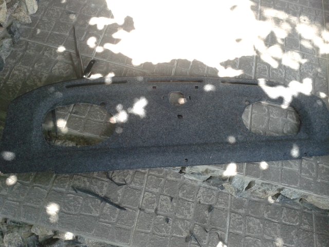

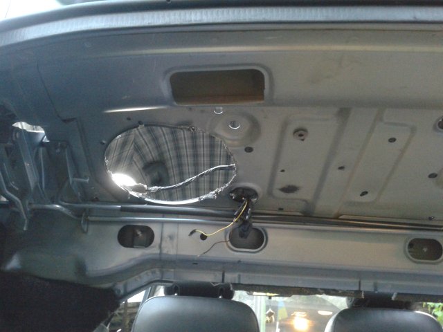

Как и думал, пришлось рубать полку…
Уморился это делать, но чтож поделаешь))))) В процесе работы пришлось неплохо так подкромсать стовокую полку, чтоб все ставало как надо…
После всех свистоплясок, все наконец-то напоминало ту картину, которую выстроил в голове))) Но все равно, левый подиум надо переделать, херню на нем упорол, походу когда прикручивал весь этот бутерброд к кузову, где-то перетянул и колонка пошла на изкос, хрипит сцуко)))) Немного отпустил болты и вроде полегче стало)) Ну ничего, в следущий раз вооржувщись уже полученным опытом и знаниями, сделаю все по уму, затяну полку карпето и будет фен-шуй)) А пока катаюсь с деревяшками))) На вид похер, зато музыка играет хорошо))

свечи денсо, Производителя свечей и проводов решил сменить, ибо чет в проводах бош и свечах нжк разочаровался.
Все время катался на денсо, менял каждые 20 тыков, брал у партнероов по 80 грн за 4 шт. Никаких нареканий.
Катайся, не разочаруют.
https://lanos.com.ua/topic/62804-lanos-s-plastyrem/page/34/#findComment-1842916
Doc_UKR: Так и у меня раньше были денсо, катался и не парился..Потом решил найти геморой - взял нжк..
https://lanos.com.ua/topic/62804-lanos-s-plastyrem/page/34/#findComment-1842919
Хотел +10 НР?  ;)
Бери проверенное.
П.С.: Масло отличное, 100 тыков было на нем, никаких проблем, брал ворованное на Прага авто  :crazy:
Змінено користувачем Doc_UKR
https://lanos.com.ua/topic/62804-lanos-s-plastyrem/page/34/#findComment-1842924
Так скучно жить, хочется експерементов)))
Масло беру последние 2 или 3 замены, лью вместо кастрола, полет отличный - нареканий нет  :rolleyes:  :rolleyes:

Сегодня случился трабл..Нужна помощь сочуствующих))) Суть в чем, ехал себе спокойно ехал, тут начала задняя правая колонка хрипеть и на кочках шипеть..звук такой противный пипец..Потом магнитола выдала ошибку (когда идет замыкание, она вырубает звук, нужно перезагружать)..Ну думаю мало ли, провод слетел с колонки..ан нет..провода все на месте..Но когда более детально начал осматривать свое творение (подиум) заметил что колонка в двух местах дотрагивается до кузова..
Итак вопрос))))
Из-за того что колонка дотрагивается корпусом кузова, она может шипеть/кряхтеть? Или искать проблему в другом?
https://lanos.com.ua/topic/62804-lanos-s-plastyrem/page/34/#findComment-1843422
Если сам динамик, тоесть корпус, то нет, а вот если одни из проводов, то да. Ошибку мафона кинь в поиск. Может где перетерся провод и косается кузова авто.
Змінено користувачем Vitiki
https://lanos.com.ua/topic/62804-lanos-s-plastyrem/page/34/#findComment-1843501
то есть где-то пробил провод или его незачищенными краями полки перерезало? ошибку кидал, замыкание проводов в общем гласит ошибка
https://lanos.com.ua/topic/62804-lanos-s-plastyrem/page/34/#findComment-1843505
Наверняка, если есть тестер то можно прозвонить провод относительно кузова
https://lanos.com.ua/topic/62804-lanos-s-plastyrem/page/34/#findComment-1843507
Займусь..Мож таки выделю денек да муз провода кину))) Главное знать что причина именно в проводах...

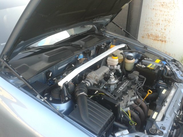

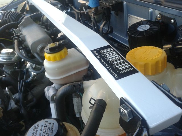

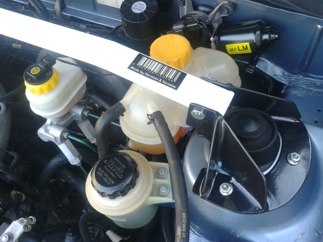

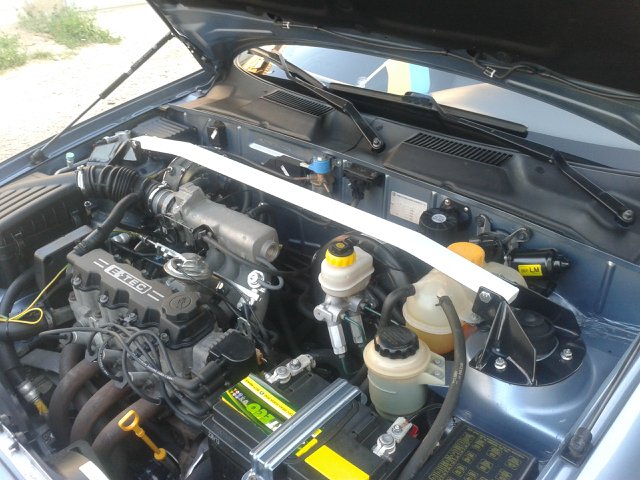

И самое главное и желанное, то чего я так долго ждал с малярки, это распорочка))) Верхняя))) Сделана руками что печатают сей пост)))
Скажем так, натрудился я сней прилично, все подгонял по милиметру.Небольшие косячки конечно есть, но все равно получилась афигенная распорка)))Благодарая жене рекламщику, появилась на распорке именная наклеечка)) Второе имя на наклейке это имя моего кума, который очень помог в созданиии этой кочерги))) Кстати, если кому нада, могу сделать такую или примерно такую распорку, за умеренный прайс.Дешевле чем у риккара будет стопудово))
И чуть не забыл, спасибо огромное Косте Kostya88 за фотоматериалы))

А як распорка стягується?

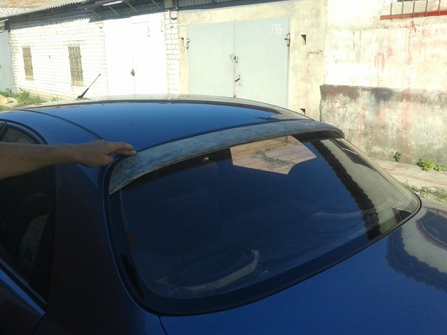

загорелся вот такой штуковиной
https://lanos.com.ua/topic/62804-lanos-s-plastyrem/page/34/#findComment-1850722
Зеркала с нового ланоса - обошлись в 1000 грн
Моторы в зеркала - 200 грн штука
Покраска в цвет кузова - 150 грн
Кнопка, может джойстик? Если так, то 150 грн..
И это не щитаю огромное количество сожженых нервов)))))
https://lanos.com.ua/topic/62804-lanos-s-plastyrem/page/34/#findComment-1850740

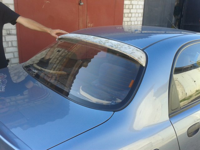

Не рекомендую її ставити... Порохи потім з під неї дуже тяжко буде витирати...
https://lanos.com.ua/topic/62804-lanos-s-plastyrem/page/34/#findComment-1850745
я позвоню "дяді кархеру" і всьо буде добре :)
https://lanos.com.ua/topic/62804-lanos-s-plastyrem/page/34/#findComment-1850774
ты че,не тонированный ?0_о
https://lanos.com.ua/topic/62804-lanos-s-plastyrem/page/34/#findComment-1850799
выгорела((( жду очереди к тонировщику, чтоб перетонироватся
https://lanos.com.ua/topic/62804-lanos-s-plastyrem/page/34/#findComment-1850843
печаль(клей американку и только.
https://lanos.com.ua/topic/62804-lanos-s-plastyrem/page/34/#findComment-1851048
так и сделаю))) думаю через недельку буду черный как и раньше))))))
https://lanos.com.ua/topic/62804-lanos-s-plastyrem/page/34/#findComment-1851092
да да,в такое Пекло без тонировки фиг знает как ездить(
https://lanos.com.ua/topic/62804-lanos-s-plastyrem/page/34/#findComment-1851096
