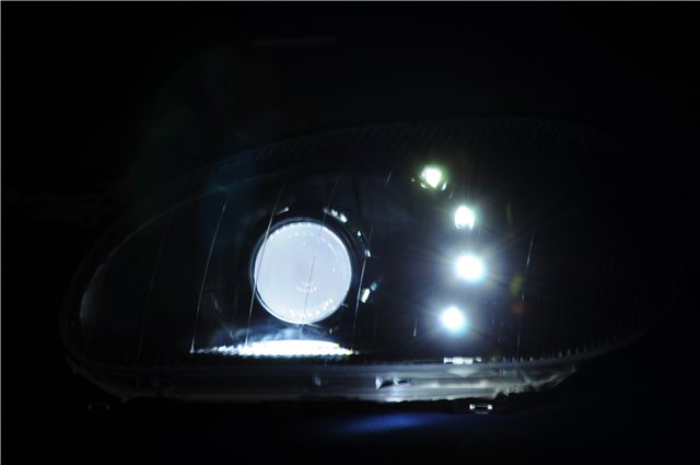

Представляю Вам первый вариант.
Итого, что сделано:
Внутренности полностью перекрашены в черный матовый цвет,
установлены сверх яркие светодиоды (в качестве ДХО), по 1 вату каждый 5000К (из дорогой серии для равномерного цвета, в cheap series слишком большой разбег по цветовой температуре может быть)
установлена линза G5 и сделанна подсветка в ней,
в поворотник вмонтированна диодная лента с обманкой.
Цена получилась 2300 грн, для форумчан конечно же скидка, за 2200 грн отдам. С корректором +100 грн.

А как реализован габарит в линзе?
Что там за светодиод? Как крепил и где?

Цена включает стоимость фар, только корректор отдельно, потому что, он у всех есть и можно легко его снять с вашей фары и поставить на эту.
Габарит в линзе сделан диодной лентой с повышенной светоотдачей, закреплен на маске.
