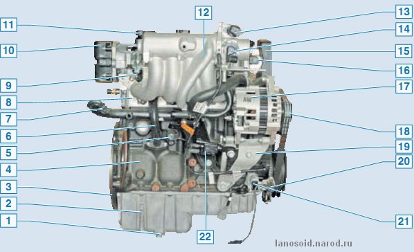

Прежде всего надо снять клемму с датчика недостаточного давления масла и замкнуть на корпус. Если лампочка горит (при включенном зажигание) тогда проблема с датчиком. Если не горит тогда проблема в проводке. Датчик находится под номером 21.
фото взято отсюда
а здесь обозначен стрелкой

Спасибо! теперь есть напровление куда лезть...
Только вот как до него добраться, ума не приложу..... наверно придётся снимать защиту и лезть сз ямы... :verysad:
