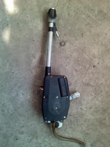

Купил себе антену в крыло (взамен антены была просто пробка в дырке крыла.)
как можно/нужно подключить сие чудо.
я так понимаю что антена эллектро...

Значит нужно тянуть самому три провода к магнитоле. Варианты подключения такой антены есть в схемах электропроводки ( корейской или польской) В чем проблема то?

Игорь, скажи какой провод, куда просунуть и все...
На сколько я понимаю, один провод на питание, один провод к разьему антены и одни к синему проводу мафона (регулирующему).

Протяну к магнитоле... дальше...
как в выходах магнитолы должны быть обозначены эти три провода?
когда писал своё сообщение не увидел этого поста.
Тоесть один к красному (питание)
Один к синему (регулирующему)
а один к антены (на разёме мафона должно быть написано)
правельно понял?
