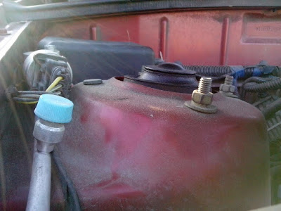

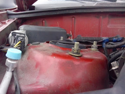

30/04/2015 Заменил верхние пережние опоры амортизаторов. Вот так было
и так стало.

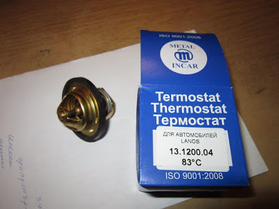

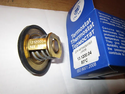

Судя по тому, что в крайних поездках машина не нагревалась более 65-68 градусов, термостат не закрывается и гоняет антифриз по большому кругу. Попробую поменять термостат, до момента установки термостат проверен в кастрюле: при нагреве, начало открывания 86 градусов, остывание, полное закрывание 77 градусов, нагрев начало открывания 83 градуса. Термостат metal-incar Польша на 83 градуса.
Поменял термостат, температура теперь согласно БК держится в пределах 80-82 градуса.
Проверил снятый термостат, во-первых не плотное прилегание клапана, во-вторых температура начала открывания 70 градусов (приоткрылся на 1,5 мм и замер). Вообщем "такой хоккей нам не нужен".
