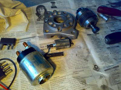

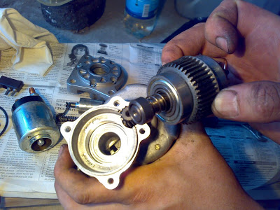

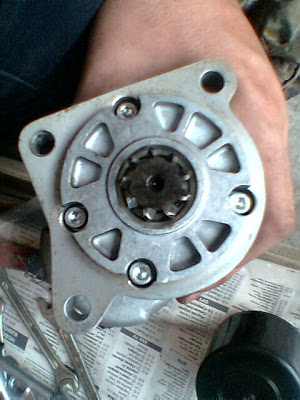

26/08/2009 Итак проблема: при температуре на улице свыше +30 С и прогретом двигателе (например сразу после остановки) не удается запустить: слышен щелчок втягивающего реле стартера и тишина. Проверены контакты стартера - норма. По прошествии 5-7 минут машина заводится как ни в чем небывало. Ситуация с невключением повторилась четырежды (при абсолюно одинаковых условиях температура забортного воздуха больше +30 С и только что заглушеный прогретый до рабочей температуры двигатель). Решено виноват механизм стартера. Разбираем. На яме стартер снимается достаточно легко.

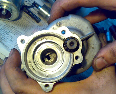

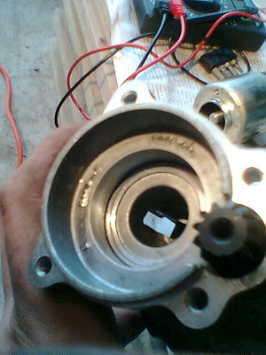

Конструкция сродни таврическому, только присутствует редуктор и вместо оси "коромысла" применена пружина с упором (при разборке благополучно улетела и была найдена).
Собственно вот, что обнаружилось: в корпусе редуктора хорошо виден след работы-вращения большой шестерни, по цифрам маркировки на внутренней поверхности (цифры почему-то выпуклые).
Итак версия: при сильном нагреве происходит расширение и как следствие заедание шестерни за выпуклые цифры маркировки. Берем и просто шкуркой счищаем "на нет" данную маркировку. Судя по тому, что более ситуация не повторялась, причина была именно в заедании шестерни.

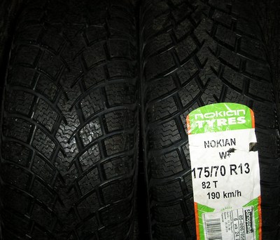

20/11/2009 Пробег 12045 км. Сменил задние шины (Debica на Nokian W+ 175/70 R13).
Все отличие от прошлогодней Nokian, только то, что прошлогодняя сделана в ЕС, а этого года - в России. Ну да лучше в России, чем в Китае. Скромный и быстрый шиномонтаж на Чапаева (33грн за оба колеса). Debica отмыта, диски на днях подкрашу и отправлю в подвал до весны.

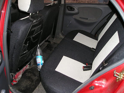

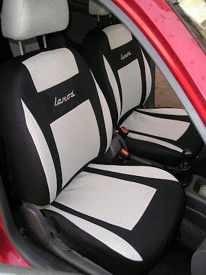

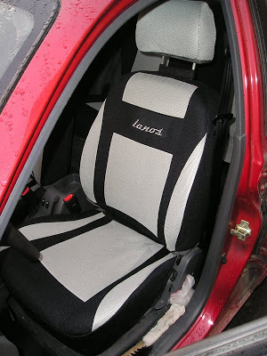

14/03/2010 Пробег 13600км. Куплены чехлы на сиденья. Cамые простые так называемые "сеточки". Брал в магазине Автоковрик, что на Набережной (раньше он был на Песках на рынке), за 400 грн. Дешево и сердито. Установка не сложна (главное не лениться и снять большую часть задней спинки и открутить болт крепящий по центру заднюю сидушку, болт на место не забыть закрутить - отверстие сквозное на улицу).

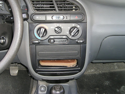

11/07/2010 Итак процесс установки
и автомагнитолы Prology в картинках.

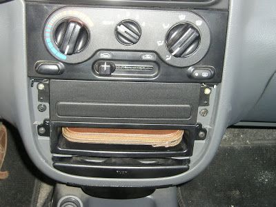

Вот так собственно все выглядело.
Как можно заметить в ящичке живут очки. Нет ящичка - нет очков. Без очков не могу. На Ореховском авторынке найден футляр для очков от Лачетти (100 грн). При установке нужно немного обточить-срезать направляющие на футляре иначе не влезают в отверстия. Крепежные винты в комплекте. И вот результат.

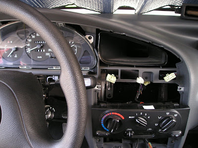

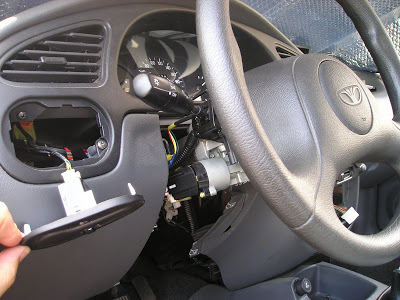

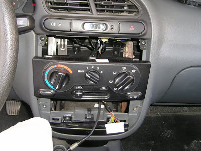

Итак: разборка. Снимаем U-образную декоративную панель (подковыриваем).
Отвинчиваем и снимаем декоративную заглушку, ящичек и панель управления.
Снимаем накладки на рулевой колонке (не забываем о скрытых саморезах)
Снимаем - выталкиваем из нутри панель корректора фар. Наша глобальная задача - чем больше места для меневра, тем лучше.
Змінено користувачем 7_pilot_7
https://lanos.com.ua/topic/6217-bortovoy-zhurnal-7_pilot_7-zaporozhe-lanos-14-2008/page/2/#findComment-645838
Получаем доступ к саморезам крепящим окантовку приборной панели. Отвинчиваем, снимаем окантовку, отвинчиваем, снимаем панель приборов.

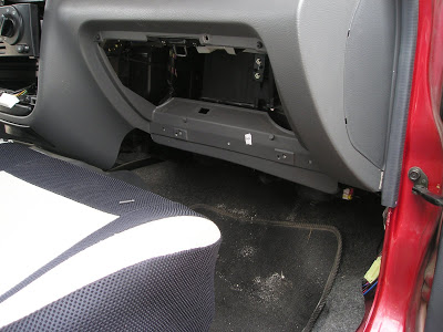

Бардачек тоже неплохо снять. О, сколь места сразу.

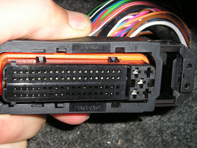

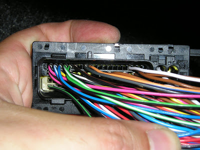

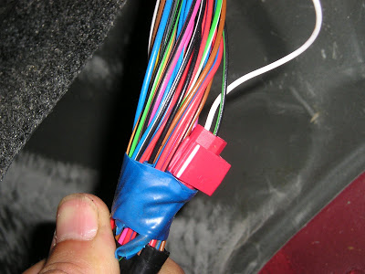

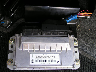

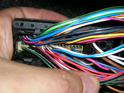

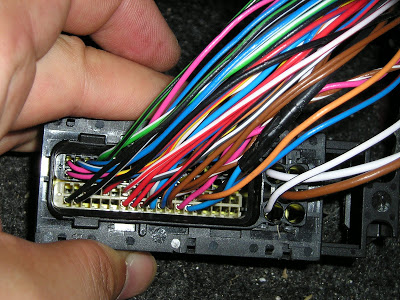

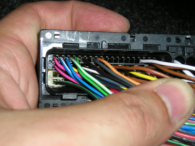

Далее снимаем пластиковую накладку с правой стороны и видим жгут проводов от ЭБУ. Нас в этом жгуте интересует провод от ЭБУ к одной из четырех форсунок (мне понравился черный с тонкой зеленой полоской, ВНИМАНИЕ не перепутайте с зеленым с тонкой черной полоской.

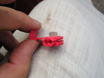

В комплекте БК для подключения предусмотрены следующие коннекторы.
Принцип прост закладываются два провода, пассатижами зажимаются, и "ножи" прорезают оболочку - соединяют проводники. Остается только защелкнуть крышечку.
https://lanos.com.ua/topic/6217-bortovoy-zhurnal-7_pilot_7-zaporozhe-lanos-14-2008/page/2/#findComment-645848

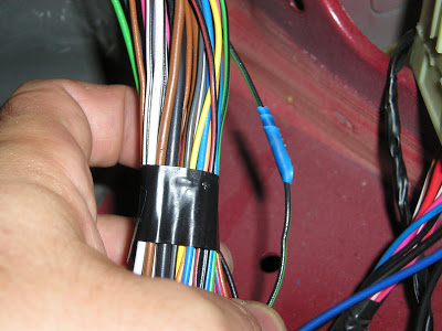

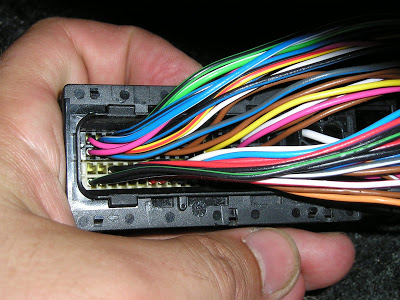

Да, чуть не забыл. Дабы не напортачить. я решил проверить соответствие цветов проводов номерам контактов на колодке ЭБУ. Разъем ЭБУ имеет достаточно хитрую конструкцию: для его отсоединения необходимо тянуть за фиксатор вправо. Собственно вот фото разьема, может кому пригодится.
Далее закладываем жгут проводов, согласно инструкции по подключению БК: 1. к форсунке вправо к жгуту, к проводу черному с зеленой полоской, 2. "земля" с клемой, к ближайшему болту, 3. серый с заготовкой к диагностической колодке, 4. остальные к разъемам панели приборов.

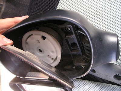

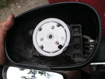

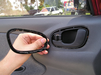

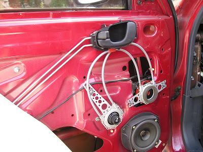

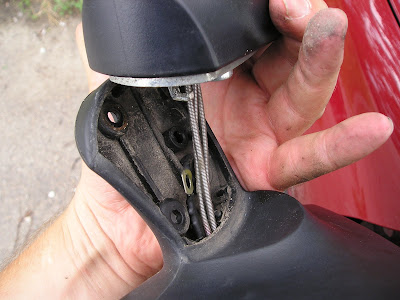

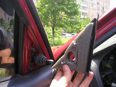

Датчик температуры решил устанавливать в левое зеркало заднего вида. Значит разбираем дверь, по аналогии с разборкой задней двери.
https://lanos.com.ua/topic/6217-bortovoy-zhurnal-7_pilot_7-zaporozhe-lanos-14-2008/page/2/#findComment-645868

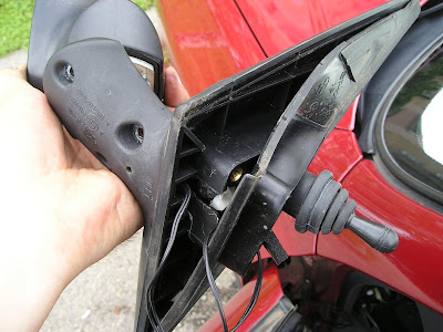

Нас интересует зеркало: три винта и оно у нас в руках.
И еще три винта.
Нежно отковыриваем собственно зеркало ( она как видно на защелках крепится).

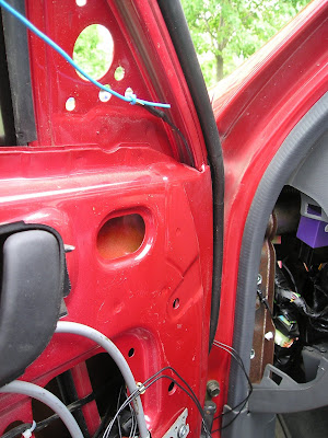

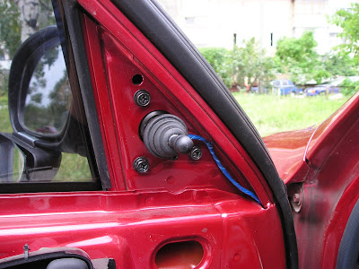

Далее последовательно протягиваем датчик температуры с проводами от места установки БК мимо панели приборов, к гофре между кузовом и дверью, к слову белый разъем мне пришлось раскусить, чтобы запустить в него провода.
В двери есть щель, вот в нее и протягиваем используя "затравку".
И далее в корпус зеркала.

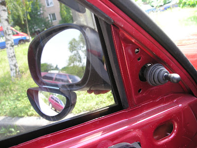

Мне понравилось место для датчика температуры под левым нижним саморезом.
https://lanos.com.ua/topic/6217-bortovoy-zhurnal-7_pilot_7-zaporozhe-lanos-14-2008/page/2/#findComment-645880
Вот так выглядит зеркало в сборе.

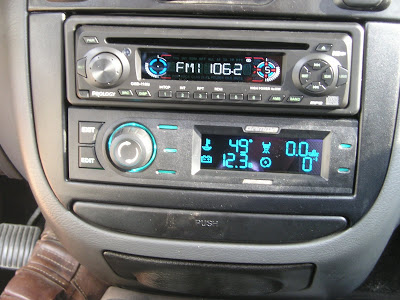

А вот и общий результат. Установка автомагнитолы, даже не знаю, что описать: прикрутить магнитолу к шахте, соединить родной переходник с переходником для Lanosа, антенный кабель воткнуть и закрепить на положенном месте.

18/05/2012 Ланос обзавелся автокондиционером от фирмы ТТК. Все удовольствие вылилось в 6300 грн (из них 5000 сам кондиционер, остальное установка). По времени монтаж занял ровно 4 часа. Качество монтажа на 4 (по пятибальной), проводку упорядочил, реле закрепил, трубки в местах соприкосновения с корпусом задемпфировал. О работе отпишусь как опробую, как специально стало прохладно.
19/06/2012 Вернулись из Крыма. Кондиционер это "весчь". Дорога "туда" была под тучами и с дождем, поэтому кондиционер не включали, а вот обратно выехали в 14 часов, солнышко, и ни одной тучки. Вот тут-то кондиционер и пригодился . Выключили уже на подъезде к Запорожью. Немного посвистывал ремень при переключении передачь, надо будет подтянуть. По моим скромным подсчетам (с учетом того, что кондиционером пользовались только пол пути) расход составил 5,97 л/100км (55л при пробеге 920км).)

Отличный БЖ, с душой. Хотел бы задать вопрос: При подключениии БК совпали ли контакты на приборке с контактами в паспорте БК? Не остались ли фото приборки с подключенными контактами? Или хотя бы ввиде схемы. Заранее благодарю за ответ. :)
