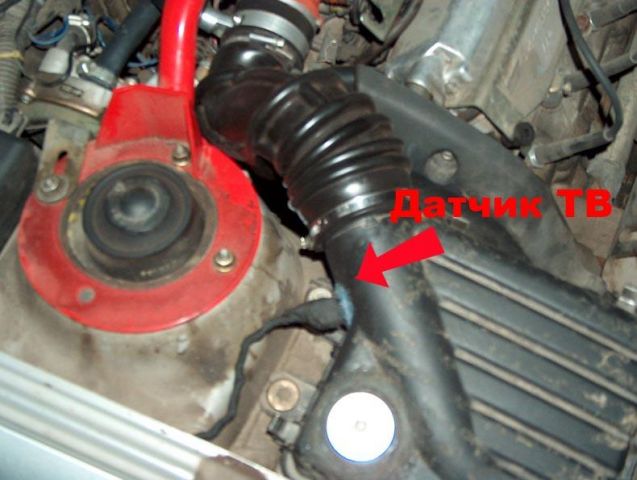

8. Датчик температуры воздуха перемещен в коробку фильтра(датчик от ланоса)

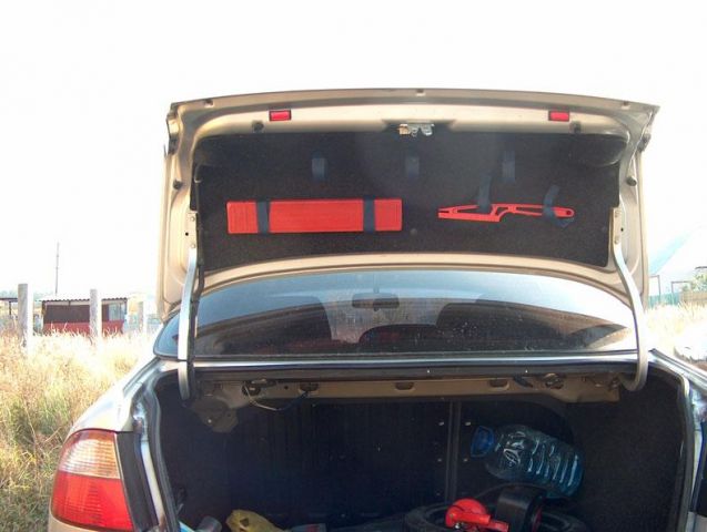

7. Крышка багажника обшита

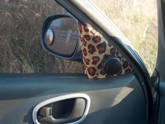

5. Магнитола СОНИ с мп3 и заменены динамики на рионеры и сони

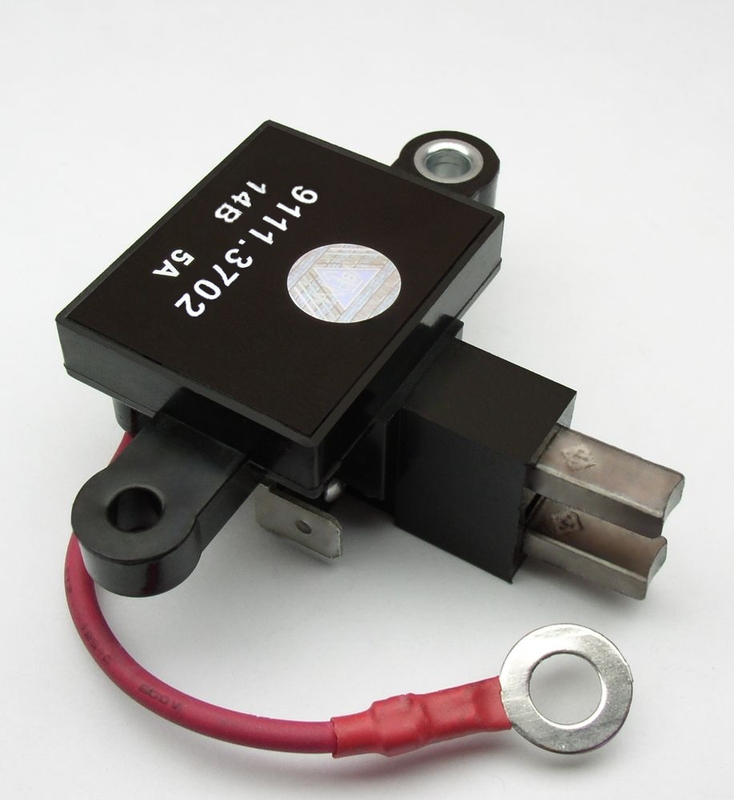

1. на 18 тис. км начала скакать напруга, от 8 до 17 В. Разобрал регулятор напряжения, все пропаял 100Вт паяльником. Полет нормальный. Потом новый купим.
