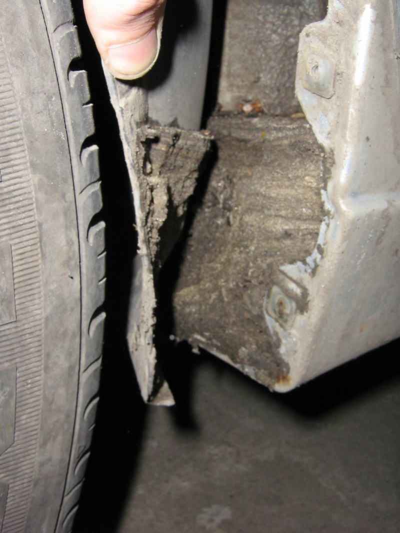

а если в том месте (под крылом над брызговиком) скопился мусор(листья пыль гряз)
ТС, мои подкрылки после ДВУХ лет эксплуатации авто
Так что Док прав.... :rolleyes:
