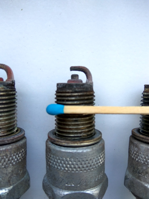

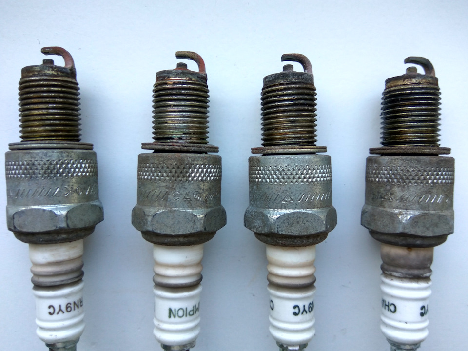

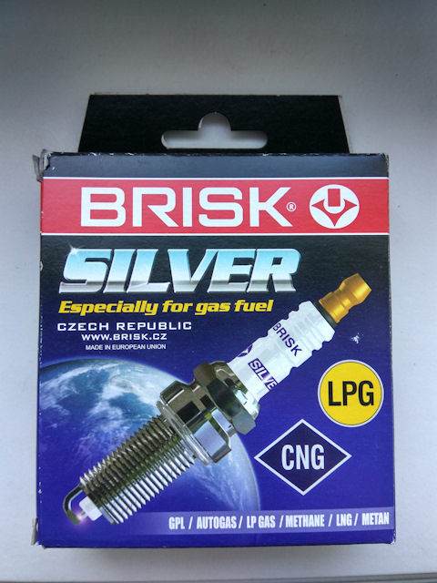

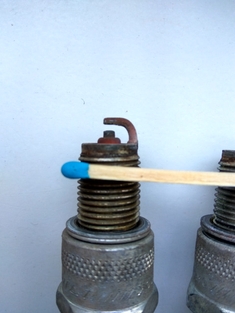

Замена свечей на Brisk Silver for LPG
Шла 57 т.км…стало жалко катушку
Решил сменить свечи. Долго решал какие купить, но решил попробовать пищу маркетологов
Встречайте Brisk Silver for LPG
Разница может и немножко ощущается на 1-2 передачах, нет подергиваний
А вот старые
Родные провода снялись отлично, их на место и поставил.
Купленные тесла лежат про запас
Маркировка родных свечей
Всем удачи и приветос от улитос
