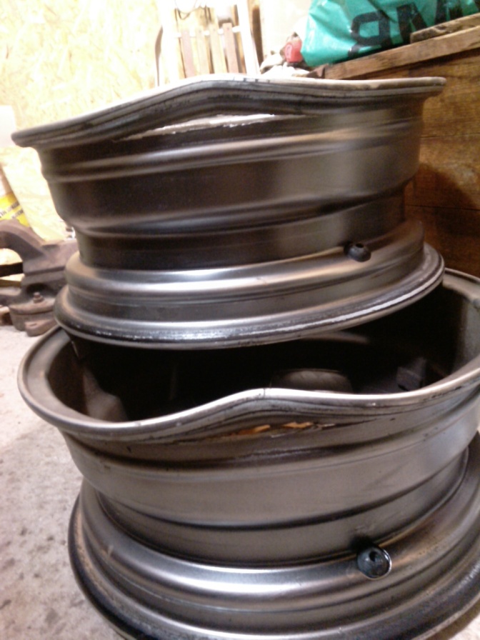

По возвращению домой, на трассе Умань - Первомайск, не доезжая Голованевского леса, попали правой стороной в яму. Оба правых колеса.
Собственно результат:
Одно колесо спустило, второе держало давление. Яма была напротив Шиномонтажа ("совпадение?"(с)).  Пока мы были на этом шиномотаже и пытались както решить проблему, в эту яму попало еще 2 машины (фура с прицепом, которую мы потом километров через 10 видели стоящую на обочине с аварийкой, и волга с прицепом). Резина целая.
Вобщем на докатке так и доехали до Первомайска.

Так на фото диски порвало обод
https://lanos.com.ua/topic/61820-bortovoy-zhurnal-zovg/page/9/#findComment-2085501
, да с нашими дорогами, особено ночью можно ехать всю ночь. Ехал с Киева, вроде и скорость 30 км.ч а ямы ловил.
Ну не так же ловили...Тут диски полопали...

Нет,
одной прокаткой не обойдемся  :-X . Там варить нужно.
https://lanos.com.ua/topic/61820-bortovoy-zhurnal-zovg/page/9/#findComment-2085514
Якщо для вас важлива безпека, то диски вже на металолом годяться...
https://lanos.com.ua/topic/61820-bortovoy-zhurnal-zovg/page/9/#findComment-2085515
согласен
https://lanos.com.ua/topic/61820-bortovoy-zhurnal-zovg/page/9/#findComment-2085520

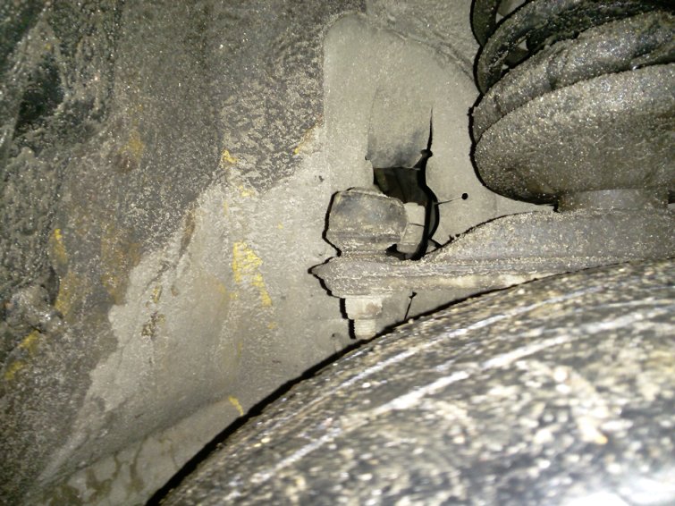

      На сколько сильно ушел развал - не отвечу, может брат помнит. Но то что ушел - это 100%, выставляли на СТО. Были заменены наконечники рулевых тяг (пара).
Причем была большая проблема с заменой - на первом СТО не смогли их снять - а снимать все, чтобы заменить только их отказались (из-за большой траты времени).
Нашли второе СТО.
Наконечнки рулевых тяг "CTR" - цена 240грн/шт.
Также под замен попала правая шаровая (еще на заклепках).
https://lanos.com.ua/topic/61820-bortovoy-zhurnal-zovg/page/9/#findComment-2087452

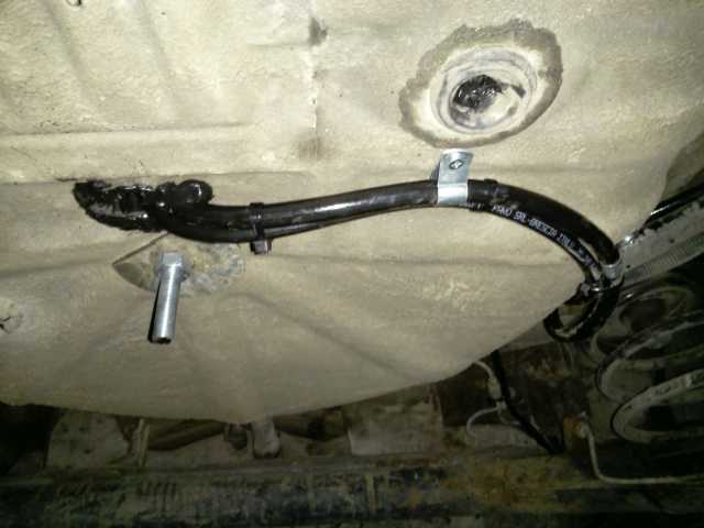

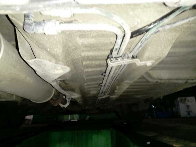

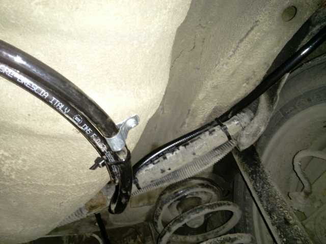

Следующим этапом было проверка ГБО.
Сделали следующее:
  • замена медной магистрали на металлопластик
  • чистка редуктора
  • замена газового фильтра
  • замена "хлопушки"
  • заправочная горловина вынесена в лючок бензобака
  • проложен лист обесшумки под баллон
Редуктор был очень грязным. Причины в качестве Газа, который предоставляют нам заправки и медных трубках.
Цена вопроса - 1800грн.
На данный момент расход по газу приблизительно 1(+)грн/1кМ.
https://lanos.com.ua/topic/61820-bortovoy-zhurnal-zovg/page/9/#findComment-2087455

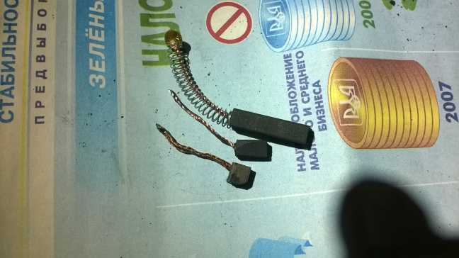

Перестал работать водительский электростеклоподъемник. Решили сразу заглянуть внутрь двери. И не прогадали.
Стерлись щетки электродвигателя.
Под замену. Цена 40грн. Радостно двигаем стеклышком  :cofee:
