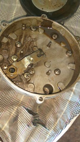

Утечки не было. Газовый редуктор почищен. Фильтр заменен. Удалось добиться расхода в 12 литров/100км по городу. Осенью.

При запуске двигателя обороты задирались до 2тыс. В связи с этим, был заменен патрубок охлаждения ,который соединяет газовый редуктор и дроссель,

Где-то через месяц после чистки дросселя и ГБО - обороты снова стали плавать, при запуске на холодную снова обороты до 2к задирались.
Ко всему - просели пружины. Вердикт один - замена. Выше перечислен список деталей и запчастей под замену.

Проблемы вылезли одна за другой - сначала расход газа, потом обороты на ХХ. Сумбурная запись получилась :wacko:
Выясняя причину одного - попутно устранялась другая проблема.

подох регулятор ХХ :cowboy: ....у меня было точно так же, обороты росли почти до 3500 об\мин....взяли на разборке в хор состоянии - заработало норм сразу....попробуйте его поменять,этот уже не чистите и не промывайте - бесполезно,он сдох...) :rifle:

Заменен. Обороты в норме.

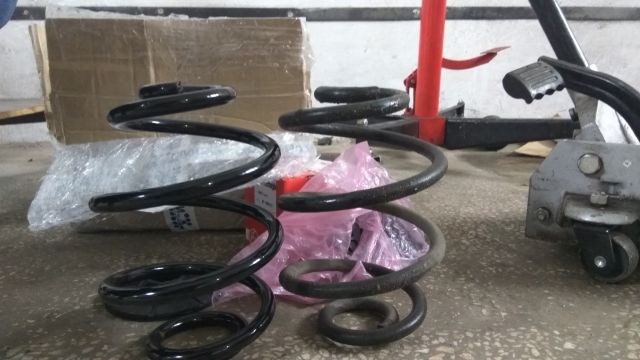

Устали задние пружины. 4 человека в салоне - периодически колеса трутся об арки.
Решил поставить МТ усиленные. Из отзывов - 2 года должны отходить. Цена порадовала  - 180/шт.
Передние пока в норме.

оуоу, ну чего ж не спросил, задние пружины менялись, такие же ставили, в авто больше 3х человек не каталось....трет из за ЗДТ!!!

Но скажу так - сейчас четыре человека в салоне и  трение колес об крылья есть только если корму подкидывает, редко. В основном в машине 1-2 человека.

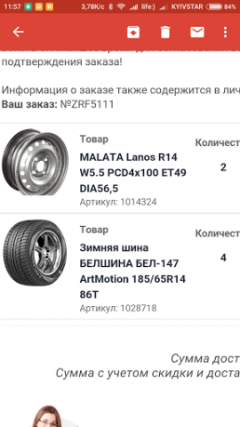

Переобул своего коня в новую резину, с новыми дисками. Два диска есть, еще два докупил.
Бюджет скромный, поэтому особо не разгуляешься.
Выбрал med_gallery_85106_5932_72273.png .
Общая сумма - 4100грн.

Затиры получаются как раз на том месте, на сколько получился вылет. Свободный ход колеса был меньше. После установку новых пружин ситуация изменилась в лучшую сторону. Опять же, если в салоне до 3 человек - никаких проблем. 4 человека - редко бывает, и то если дорога идет спуск/подъем резкий.
После установки стальных дисков на зиму- вылет уменьшился, пока не замечено чтобы колесо доходило до крыла.
