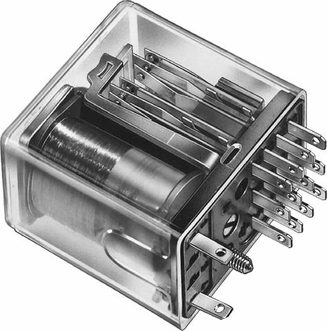

отрезал пол щётки с реле вот такого типа Gradle.jpg , и отрезал половину щётки с мотора подъёмника . После часть щётки с реле припаивал к основанию щётки моторчика.
https://lanos.com.ua/topic/61540-gudit-esp/#findComment-1290789
Слишком сложно.... не осилю...
а может фото остались? подробные..... или может сможешь разжевать мне в личку подробнее.... для чайника
https://lanos.com.ua/topic/61540-gudit-esp/#findComment-1290792
по сути ничего сложного нет , когда разберёте всё станет понятно... делал данную процедуру буквально за 20 минут (с утра собирались с женой ехать в Крым на отдых , а вечером накрылся стекло подъёмник вот и сделал по быстрому , а оказалось что конструкция довольно надёжная ) Фото к сожалению не делал , набыло времени фоткать.
