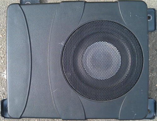

Я вот себе такую хрень присмотрел
Вроде нету лютого большого диффузора, то тем не менее две катушки , да и мощность не большая 2х40 вт, но заточен сугубо на работу как саб. Да это он и есть, под сидуху.
https://lanos.com.ua/topic/61444-20gdsh-108-a-ne-speshi-ty-nas-horonit/page/4/#findComment-1418369
Картинка не отображается у меня...
https://lanos.com.ua/topic/61444-20gdsh-108-a-ne-speshi-ty-nas-horonit/page/4/#findComment-1418435
Я вижу все отлично. Может ты антивирем или адблоком задавил все по максимуму. :)
https://lanos.com.ua/topic/61444-20gdsh-108-a-ne-speshi-ty-nas-horonit/page/4/#findComment-1419081
Ага, вижу теперь. Только я не понял сути вопроса в этой ветке, ну есть такие изделия, как подседельные сабы и что, что ты хотел этим сказать, то что тебе нравится когда все аккуратненько заподлицо? :rolleyes:
