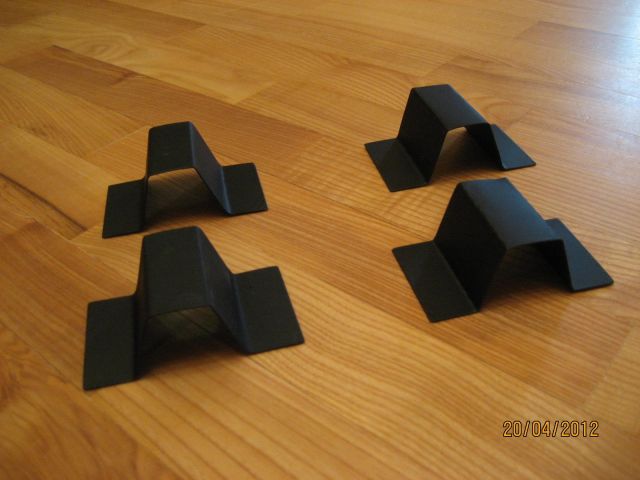

Вообщем карты с ручками я купил сегодня, облазил базар и не нащел тяг к ручкам и берекеты крепления карт, вообще для чего эти брекеты ? Это вот это или нет :)med_gallery_30621_2165_551671.jpg И что такое колодки ?
Подскажите пожалуйста где их можно заказать тяги, брекеты и колодки. Облазил Лоск говорят не нету... идите на разборку на разборке, не мы только комплектом продаем с картами... Или все же попробовать самому их сделать.
Буду весьма благодарен за инфу и не только на словах :)

Тяги можно не менять, легко переделываются старые, ставили недавно. Так же можно не менять те брекеты что на фотке выше (черные), к ним крепится ручка двери, они просто пересверливаются.

Ну вообщем, да, но зачем морочить голову - там цена гривен до 50-и за 4-и двери. На фоне карт это будет почти не заметно
https://lanos.com.ua/topic/61115-lyuksovye-karty-dverey-podoydut-li-na-t100/#findComment-1371003
Ну если их отдельно не продают а только в комплекте с картами за сумасшедшие деньги, а я купил все 4 новых карты за 1000грн, тогда вопрос экономии стоит уже более остро!
