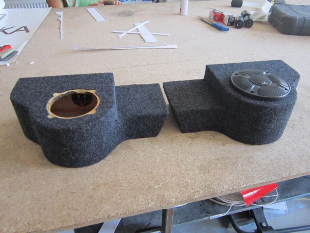

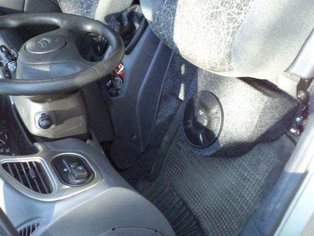

Из прежнего опыта могу сказать, что за несколько лет эксплуатации подсидельников на Славуте
на диффузор упало несколько песчинок, которые на работу никак не влияли (при том, что стояли
шестерки с гораздо большим грилем). А раз в несколько лет не проблема открутить грили и
удалить мусор.
А вот, что не хорошо, это то что ящик стоит на коврике, и зимой будет в луже воды. Как решить
эту неприятность еще не придумал.
Спроси у строителей. Может стОит низ ящика просто вместо ковролина резиной оклеить и швы завулканизировать?
https://lanos.com.ua/topic/61007-podsedelniki-v-lanose/page/4/#findComment-1318858
Как вариант резиновые ножки, гораздо проще...
Змінено користувачем Serge_G
https://lanos.com.ua/topic/61007-podsedelniki-v-lanose/page/4/#findComment-1320115

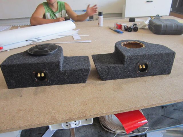

Да, это вариант. Сами ящики крепятся при помощи двух Г-образных
кронштейнов под передние болты крепления сидений. Эти кронштейны
изготовлены из дюрали 1мм толщиной и пружинят. Именнно поэтому
ящики приподымаются, и под них можно засунуть или вытащить коврик.
Но никто, действительно не запрещает прикрутить в передней части
ящика пару резиновых ножек от радиоаппаратуры, и тогда передняя
часть будет навесу. Запас по высоте достаточный и позволяет это
сделать. Так что спасибо за хорошую идею.
