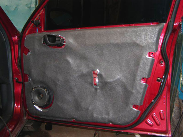

вибра+шумка на внутреннюю поверхность двери и вибра+шумка на металл под картой двери и дверь превращается в довольно герметичный объем. Стоковые корейские динамики в обесшумленных дверях + твиттеры на торпеду - и звук стал совсем другим.

да расслабься :beer: если человек не пробовал-с ним спорить бесполезно. Музыка в "дереве" или в "железе" это две большие разницы. Это так же, как натянуть струны на филёнку и натянуть струны на гитару. Будет разница по звуку? Будет. Но у каждого есть свое мнение :rolleyes:
Могу тебе посоветовать только одно: если таки решительно хочешь строить поджопники-ищи колонки подя небольшой объем ЗЯ и строй сами ящики из полиэфирки. Полиэфирка дасть нужную плотность и герметичность, и из нее гораздо проще, чем из фанеры, лепить причудливые формы.

мне кажется баса оттуда можно больше взять, чем с дверей. хороший ЗЯ нужного литража лучше всё таки чем
двери вибрить до посинения, обматывать стяжки чтобы не дребезжали, зеркала трясутся тоже. и всё равно это не ЗЯ а хз что.
