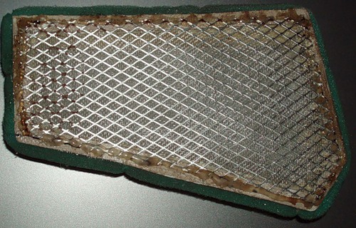

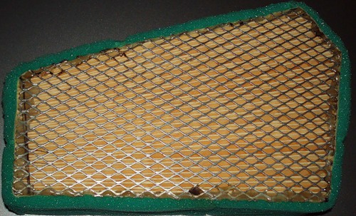

Вот мои варианты самодельного фильтра салона:
1. Фильтрующий элемент - бумага с воздушного фильтра Lada 10, металлическая сетка тоже от десятки, каркас - толстый картон, все склеено термоклеем, по контуру обклеено паралоном.
Отлично фильтрует всю пыль и мусор но пришлось отказаться, т.к. поток воздуха был очень слаб и быстро забивается.

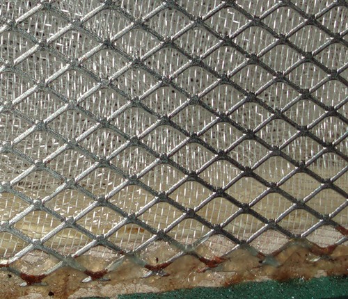

2. Фильтрующий элемент - сетка антимоскитная, 5 слоев, шаг сетки 1 мм
Хорошо фильтрует от крупного и мелкого мусора, поток воздуха не ослаб, мелкую пыль почти не ловит, сейчас использую его.
Увеличено сетку.
Мои выводы: Вещь нужная, но не без серьезных недостатков - размер установочного проема слишком мал, оттого и сам фильтр не большой и его частая замена неизбежна, очень не удобна установка/замена самого фильтра. Уверен что собранный в заводских условиях подобный талмуд будет с теми же недостатками, о которых писал выше. Тот кто видел фильтры салона для авто в которых они устанавливаются с завода, тот меня понял.

.... Тот кто видел фильтры салона для авто в которых они устанавливаются с завода, тот меня понял.
К сожаленю фильтр салона разрабатывался под существующее отверстие сторонними организациями. И никогда не разрабатывался вместе с авто. Поэтому заводских фильтров не существует в природе.
