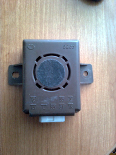

Pavel80 Я свой Брал на разборке в Киеве через соседний форум очень нужное устройство.
а что в нем есть, я так понимаю это оригинал с б/у ланоса,
просто колокольчик на один вид срабатывания?
Да оригинал с б/у ланоса.Пищалка работает на ремень, ручник, габариты, двери. Себе подключил только на габариты.
Имеет вот такой вид
в машине есть для него штатное место, в ногах у водителя с лева в самом низу, снимаешь пластик крепишь 2 болтами.

думал всё будет намного сложнее..
Купил колокольчик у miha_zp
Подключил в штатный разём (разём нашел открыв пластик с лева от водителя на торпеде, там где реле дворников и тд.)
работает на габариты и О ЧУДО, после установки колокольчика начало показывать ремень на приборке, и само-собой на него пищать.... что я сразу отключил, засунув проволочку в разём под сидушкой, который идёт к ремню :rolleyes:
Только на ручник почемуто не пищало.... пришлось самому колхозить, проводив провода к приборке (лампочки ручника)
