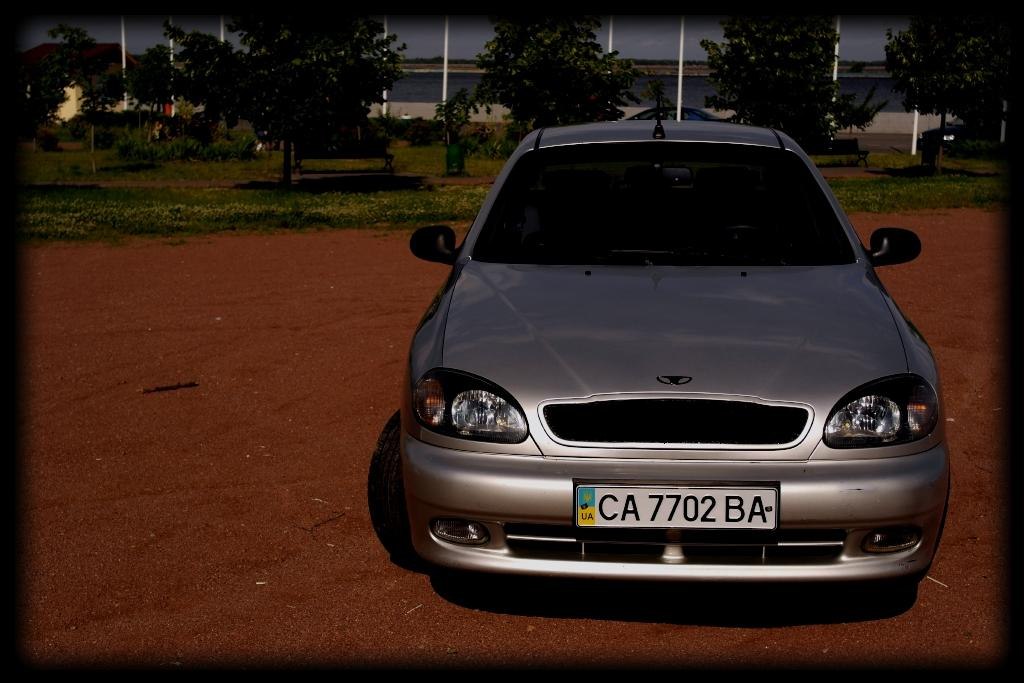

ПЕРВОЕ авто.До меня на машине ездила женщина.Машинка, как на удивление, оказалась вся очень живая.Было пару мелких царапин но это пустяк, но салон ка у новой машинки).На данный момент уже 86тыс.км, серьёзных проблем не было.Вообщем авто только радует!За год эксплуатации было установлено не мало дополнительных вещичек которые радуют глаз и добавляют удобств.Но обо всем этом я напишу дальше…и так:Модернизация интерьера:— 2+2 AirBag— Серво руль—Мульти руль—Электро зеркала с подогревом—Салонное зеркало с автозатимнением—Кожаный салон от Лачетти—Потолочные ручки от Лачетти + подоочечник—Дверные уплотнители от Лачетти— Ручник от лачетти—Б.К в часах—Хром кольца в приборке—Красная подсветка приборов— накладки на передние стойки модернизированы под твитеры— Установлена магнитола Pioneer DEH-P77— Установлена компонентная акустика в передние двери 16 диаметра DLS— Установлен Сабвуфер DLS 10 в заднюю полку и усилитель Helix— Полная шумо-вибро изоляция салоa[/size][/font]Модернизация экстерьера:— Переделана радиаторная решетка.— Черные фары.—Пепельные повторители поворотов.—ТонировкаХодовая:— По кругу амортизаторы KYB— R15 Tehnomagnesio 35et 7j + резина 195\50\15 Двигатель:— МаленькийКоробка—ШумнаяТормоза:— Передние тормозилки АТЕ 52/24— зад — сток-ГТЦ 22ммКороче СТОКОВЫЙ

наконец то и ты бж завёл.
Молодчина, поздравляю!

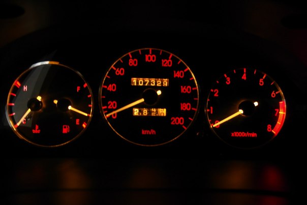

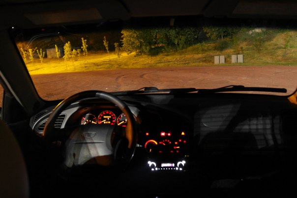

Как ты добился такой адской подсветки салона? моя штатная светит примерно как горящая спичка.
Очень, очень хочу себе такую

Очень знакомое место с фотками))) Набережная выжг....Там часто бываю с друзьями

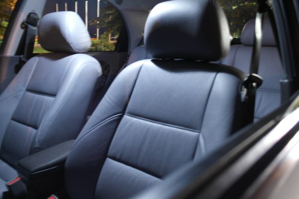

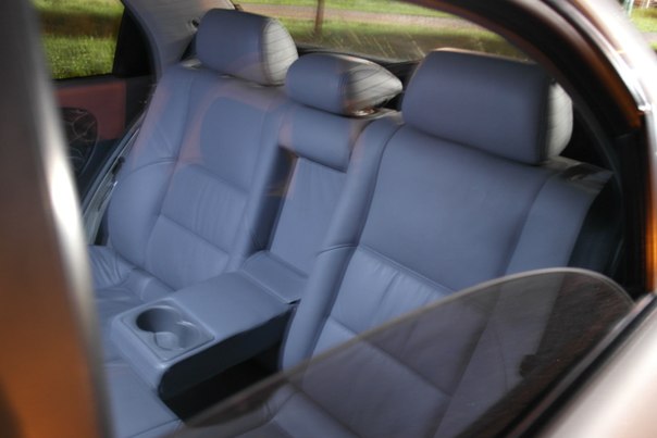

Салончик зачёт, задний подлокотник... :yes:
Надо будет к тебе как-то подскочить, вживую заценить.
А вот дворничек водительский-то подрегулируй :ay-yay:

Sashok007,поставил салон светлого цветаbm.gif,и стало ярче.Стоит диодная матрица на 10ток диодов

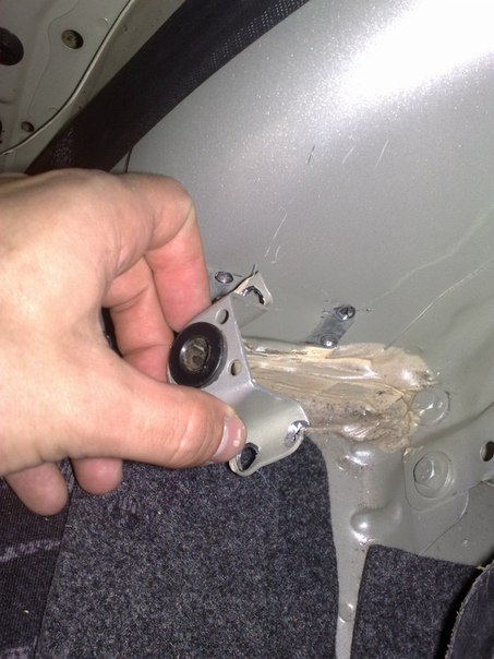

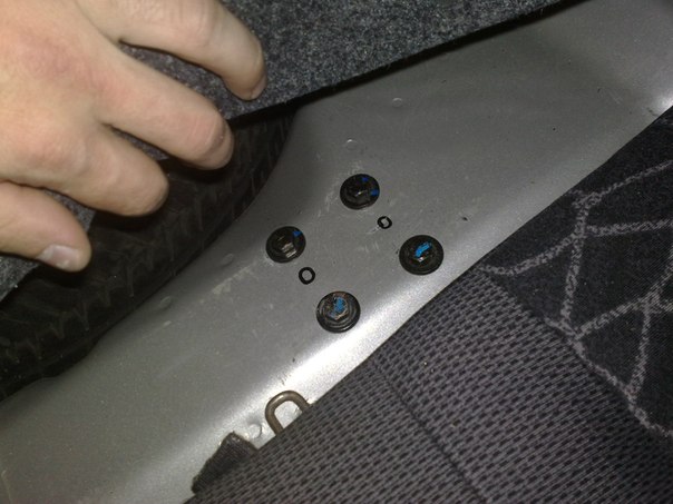

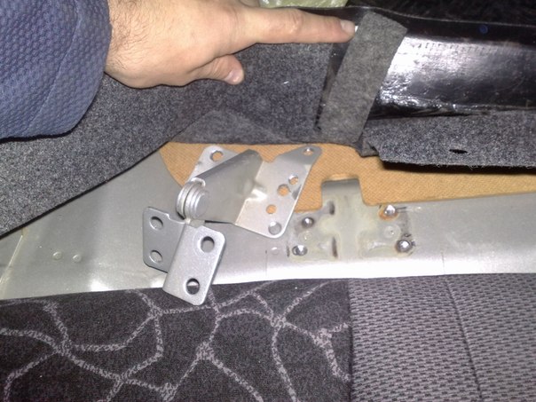

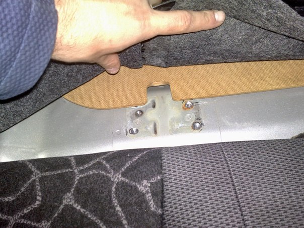

Lube,вот фото того что пришлось переместить и заменить на лачиковское

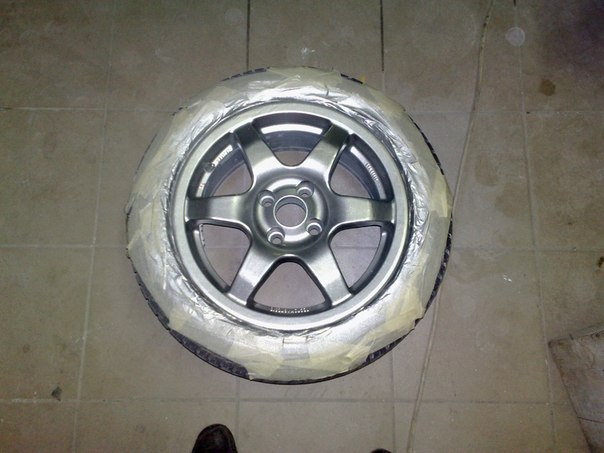

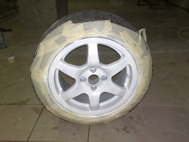

после многочисленных чиркань об бровку в своем тесном дворе решил обновить диски.Хорошо б было сделать па багатому-порошком,но звезд с неба не гребу лопатой и занялся рисованием с флакончика
1.Зашкурил диски
2.Несколько слоем грунта
3.Несколько слоев краски
4.И многа лака!
До
средина процесса
после
результатом доволен.

И еще что за кронштейн с клеем на последнем фото по установке сидух?

yancv,это боковой кронштейн спинок,их два таких по сторонам.Переварил на несколько см выше
