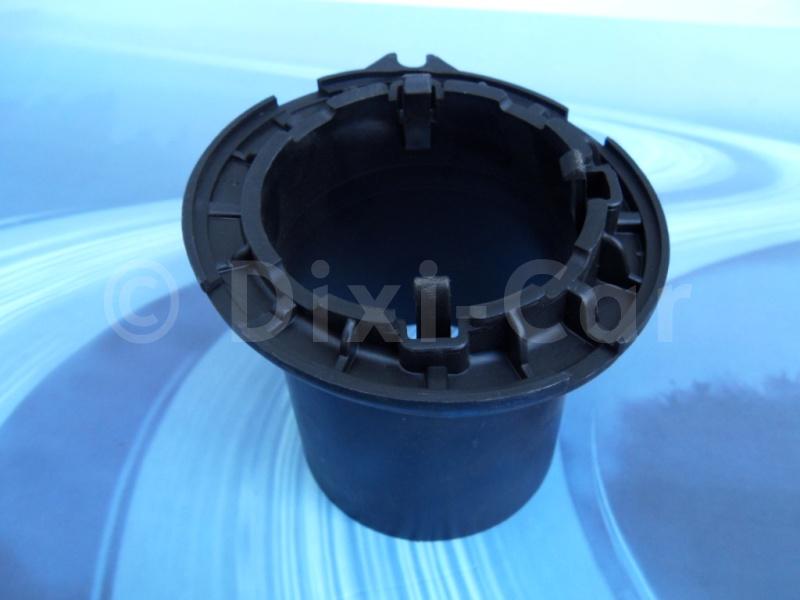

Вот пыльник без чашки, защелки в нем
Да и он по форме такой, что должен плотно упираться в чашку ребрами. Другой вопрос от чего он поплыл в сторону... наверное износился уже.
Стремная какая-то конструкция, такая нагрузка и через несколько ребер пластика передаеться...

У меня было так, начал подклинивать опорный подшипник, соответственно пластиковые защелки погнуло и провернуло пыльник на 30-40 градусов, а у него чёткая ориентация на пружине если провернуть то под нагрузкой он стоит криво и аморт его ломает. Только бери оригинал я уже 3 китайских поменял металическая тарелка прогибается.
Чуть не забыл самое главное его правильно поставить обрати внимание на выступ показанный стрелкой: на левой пружине он должен смотреть по ходу движения авто, а на правой наоборот.
