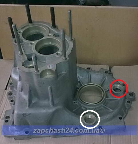

Сливное отверстие нашел с боку на КПП, а лить то куда?Заливного отверстия чет не нашел!
https://lanos.com.ua/topic/60187-kpp-sensa/#findComment-1269316
Если по ходу то слева если спереди смотреть то справа. Возле полуоси вровень или чуть выше заливная.
Белая - сливная
Красная - заливная

Красава! Во мужик услужил!
