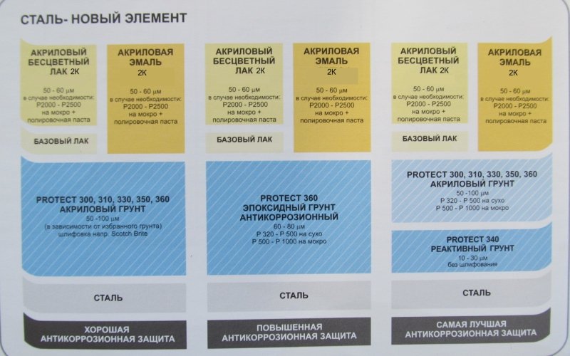

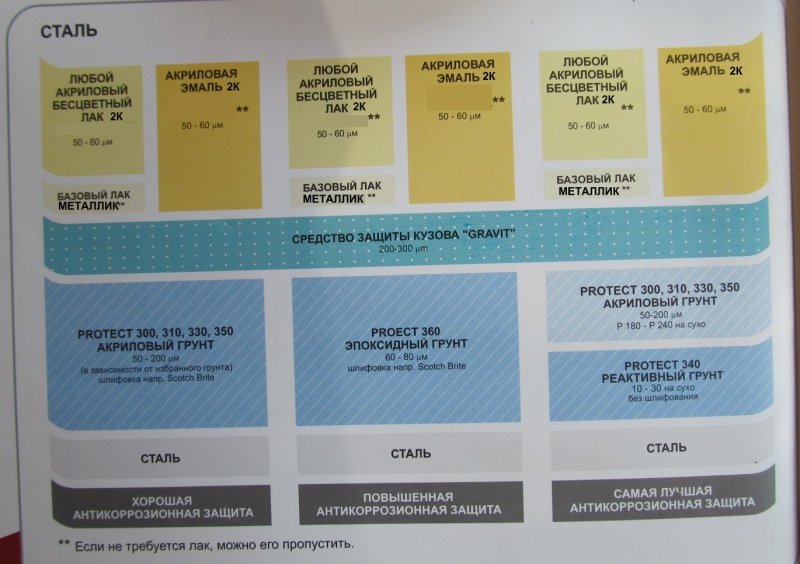

Все вычистить до металла, протравить преобразователем,
Этого я б не делал, т.к. преобарователь со временем только усиливает коррозию. Просто нужно все вычистьть до метала, грунтонуть кислотным или эпоксидным грунтом, потом акриловым, и покрасить можно и без гравитекса.
https://lanos.com.ua/topic/59937-korroziya-na-porogah/page/2/#findComment-1346662
На счет преобразователя не согласен. В некоторых местах механическим способом ржавчину не удалить.
Хороший преобразователь восстанавливает железо из окисла и покрывает защитным слоем (ингибитор коррозии).
В остальном все правильно - для наилучшей защиты нужно использовать кислотный
или хотя бы эпоксидный грунт. Только нужно наносить все слои правильно.
Привожу рекомендации фирмы НОВОЛ по окраске металлических деталей кузова
без использования гравитекса и с гравитексом (гравитекс - специальная антикоррозионная краска,содержащая каучук).
Без гравитекса
С гравитексом
26e1e994ac49.jpg.
Нужно соблюдать рекомендованные последовательность и толщину слоев, метод шлифовки.
Здесь указаны номера грунтов по НОВОЛу, но можно использовать аналоги других фирм.
Реактивный грунт, кислотнуй грунт, протравливающий грунт, фосфатирующий грунт - синонимы.

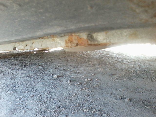

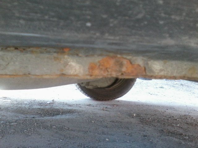

ланос. сборка польша 2006г.
обнаружелась вот такая неприятность (см. фото)
каким грунтом лучше воспользыватся после зачистки??? пост 32 читал. но всё таки как делали Вы и что с этого получилось ???
какой "ёршик"- она же насадка на дрель, лудше выбрать, помягче или пожоще ???
Змінено користувачем AleX@ndeR
