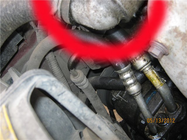

Не понятная жидкость возле компрессора кондера
И так появилась жидкость возле компрессора кондиционера (а точней где-то была утечка) За неделю до этого заправлял кондиционер как увидел сразу поехал к кондиционерщику он побрызгал каким-то раствором жидкость пропала(а точней пятна). (кондер норм холодит)
Что может еще давать течь в районе компрессора???? (на одном сто сказали что возможно гидроусилитель но где он там находится я не знаю)

с фото было бы хорошо. Жидкость какая? Маслянистая? Может конденсат?

В компресорі є клапан, який при перевищенні допустимого тиску, стравлює зайве. Так казали на сервісі при установці кондиціонера. Ти недавно заправлявся, то може трохи забагато залили фреону.

может (((( пока сухо как только появятся пятна сразу пофоткаю

Круто загажено, если это не капает с трубки сверху, то такая утечка фреона должна явно детектироваться

что такое детектироватся??? и щас схожу посмотрю не капает с верху!
Спасибо вам! Только что вышел к машине взял белую салфетку и протер под этой хреновиной (к ней подходит 3 патрубка) и салфетка стала мокрой на ней зеленоватая жидкость (как я понял это тосол) После чего заглянул в расширительный бочек и там жидкость меньше минимума (и не мало) Завтра поеду на сто выяснять из какого патрубка капает?
