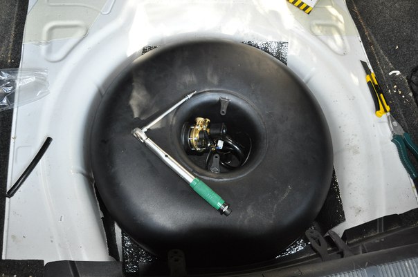

Тогда стОит проверить мультиклапан - не отвалилась ли вообще заборная трубка?. Однако, и проверить работу первой ступени, как в посте выше, тоже не помешает.
Если будете снимать мультик - во время обратной установки соблюдайте порядок и момент затяжки. Перетянете - может оборвать болты и сделать "пшик":

Все соединения после переборки положено проверять обмыливанием.
В принципе, не боги горшки обжигают. Сам себе мультиклапан ставил с использованием динамометрического ключа:3yq0y30nu1c.jpg
