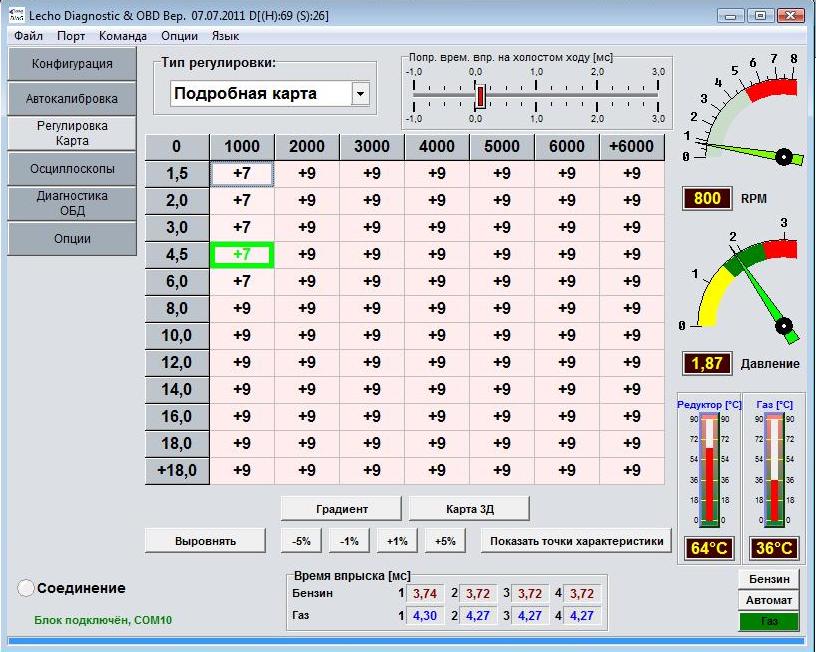

Всем добрый день. Появилась такая проблема, что при экономной езде расход газа стал 14-15 литров. Авто VW Sharan 2.0 ATM. Все газовые фильтра заменил- результата ноль. На скринах параметры. Может кто подскажет в чем дело?

а чего давление такое большое?:shock:

вот я тоже так подумал... и это на холостых. А какое давление должно быть?

Ну на пропане обычно от 1,00 и до 1,3 видел... Хотя тут интересно, что стрелка в зеленой зоне!
+1!
ТС: попробуй снизить до 1.2 и сделать заново автокалибровку. Даже, наверное, 1.1. Что скажает при этом программа.
