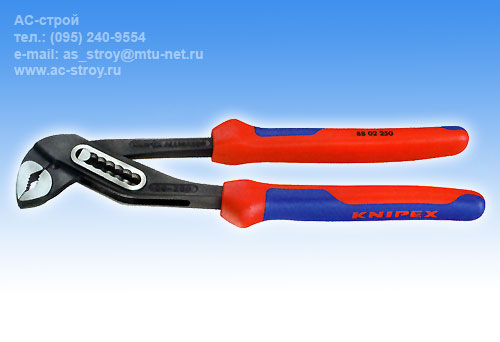

Там не болт а пробка с наружной резьбой и магнитом в углублении,можно попробовать приварить гайку п-автоматом,или пробовать "коброй".Спроси Тараса(FT) мож найдет пробку.

+1. Коброй выкрутить, затем приварить гайку.

а что такое кобра ? а она из метала или сплав? так легко слезала что я подумал что она аллюминевая
