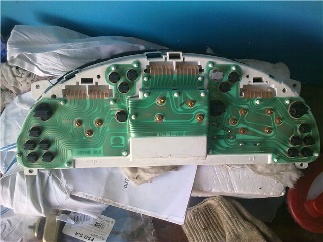

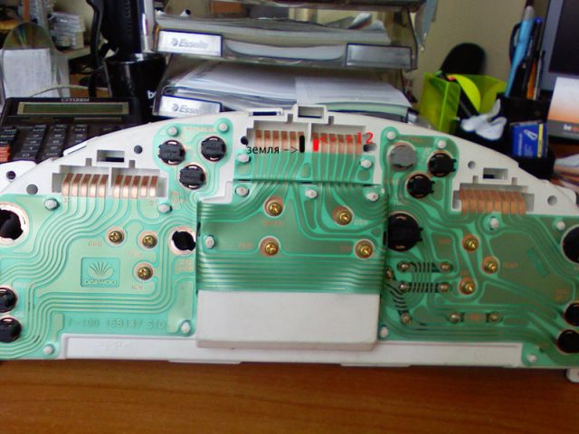

Всем добрый вечер! Заранее извиняюсь,если в тот раздел написал, не знал куда разместить. Подскажите точно как определить какая приборка?У польской 220км\ч,и сзади выступ для спидометр?А в корейской плоская стенка?Или может кто то предоставит фото? Облазил форумы, но четко так и не вычитал?

1. Если спидометр в километрах и до 220 км/час( точнее совпадает с родной приборкой) - можно смело брать. Остальное фигня и переделывается...
2. Вместо ближнего на корейце может быть пиктограмка PWR
3. Лампы Чек и Масло - могут быть поменяны местами (исправляется перестановкой контактов)
4. Лампы ППТФ и ЗПТФ - могут быть поменяны местами (исправляется перестановкой контактов)
5. Тахометру может понадобиться доп.резистор подтяжки...
6. Лампа непристегнутого ремня может не заработать и потребуется переделка...
7. Смотрим п.1.
Сенсу возможно надо будет тянут доп.провод для таха...
