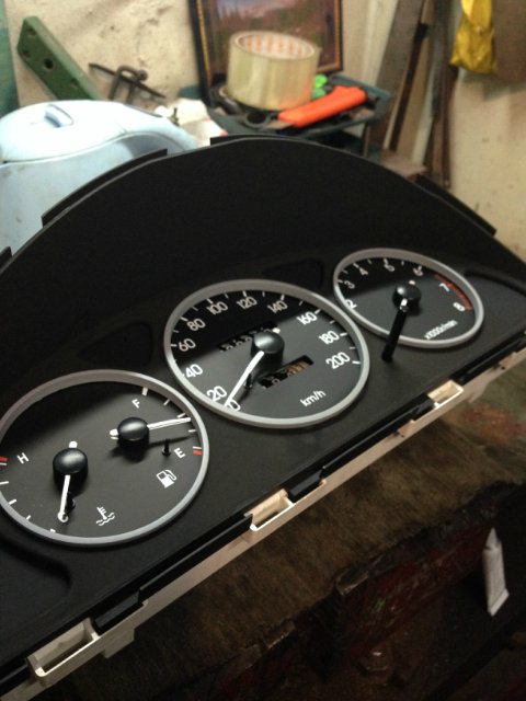

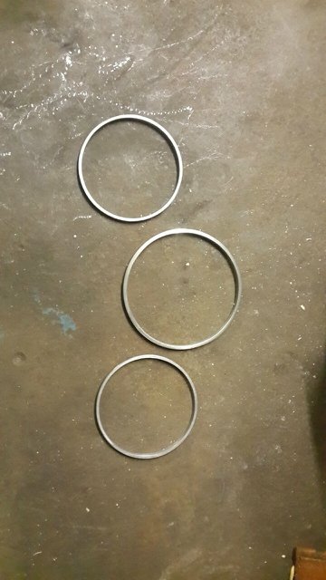

Колечки в приборку Hand made

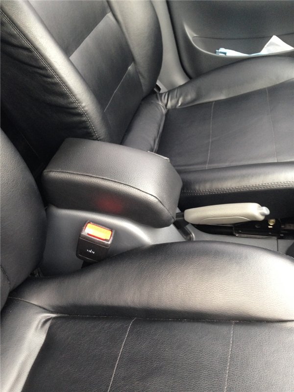

Давненько хотел колечки на маску в приборку,  отдельное огромное спасибо моему БРАТУ за проделанную работу! Все уже установлено! Так же куплен и установлен подлокотник.

Приборку вообще легко снимать?
https://lanos.com.ua/topic/58769-black-sens-13s/page/5/#findComment-1704060
да сложного ничего нет, первый раз стремно что либо сломать , ну а дальше на автомате:)

а что за подлокотник такой?

 подлокотник брал тут на форуме посмотри в коммерции есть объявление.

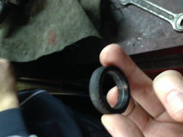

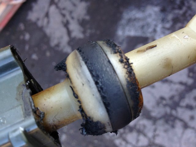

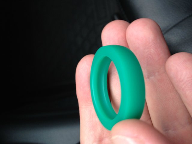

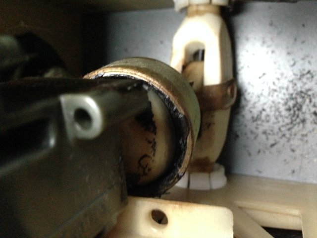

Пробег 39200 км.

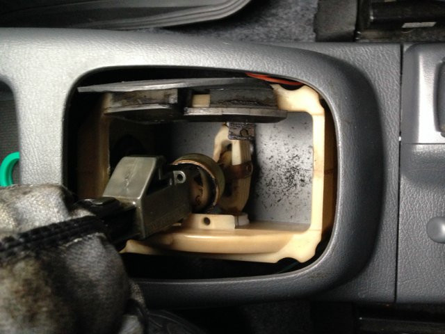

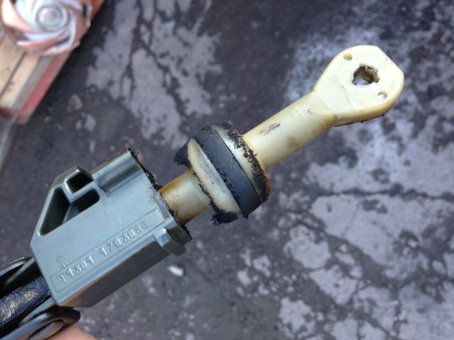

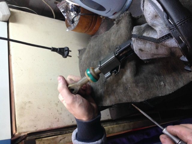

Устранения люфта ручки КПП-Суть проблемы в том, что на фото ниже имеется люфт, в результате износа резинового уплотняющего кольца. Да и сам процесс переключения передач ( в нейтральном положении ручка просто гуляла), вибрация самой ручки надоело!Что могу сказать после замены в процессе переключения передач изменений не произошло, но самое главное что в нейтральном положении сама ручка зафиксирована более плотно, нет люфта, не дребезжит, нет вибрации переключать передачи одно удовольствие!За данное огромное спасибо вот этому человеку

Привет! Подскажи пожайлуста, как подлокотник удобный? Локоть не скользит в низ?

Привет! Да удобно ! ничего не скользит:) При моем росте 175 см удобно, но товарищ сел 185 см сказал удобно но можно и немного выше. А  в целом оправдывает себя на 100%

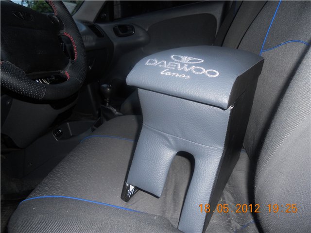

Просто у меня стоит такой подлокотник,но как то он выглядит не очень,хотя есть и + в него можно что то положить а в тво й наверное ничего.

Вот и я искал вариант чтоб вписывался в интерьер авто, ну ключи. мелочевка, положить можно, для меня хватает
