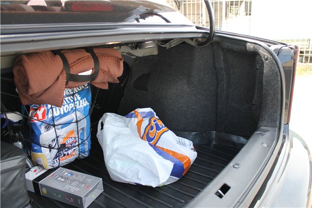

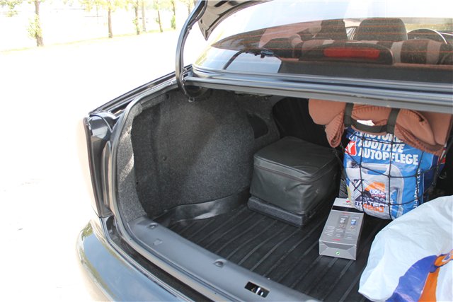

Сразу хочу сказать спасибо-___TERA___ за наглядную иллюстрацию а также Vyper за консультацию.
Багажник в карпет!(брал материал у нас на нашем авто рынке на ореховской трассе)
-Карпет 150 грн. за 2 метра
-клей88- 50 грн. банка
-пистоны (были ранее куплены)
Немного намучился с первыми образцом, дальше все пошло как по маслу. Скажу сразу была идея обтянуть только боковые пластиковые накладки на этом и остановимся. Строго не судите, первый раз работал с карпетом, фото на скорую руку.

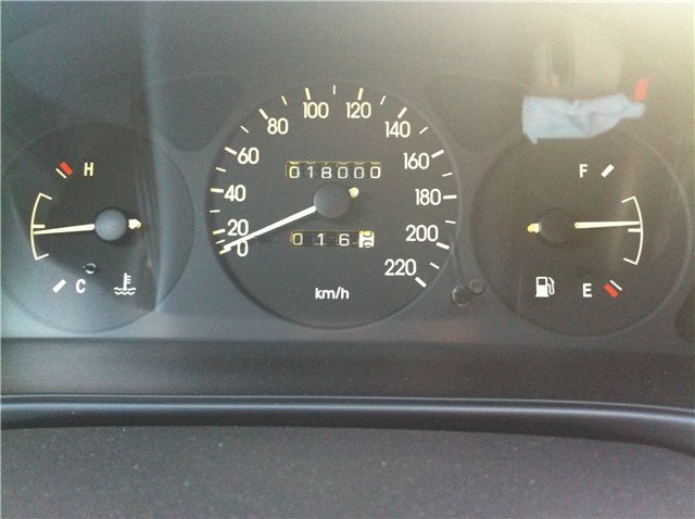

17890 пробег на сегодня, были у доктора -провели оперативное вмешательство -изменили параметры работы ЭБУ, почистили регулятор холостого хода, дросельную заслонку.
Прошу не путать -ЧИП и Корректировка-две разные вещи!
Было
- нестабильный холостой ход (на холодную глохла)
- плавающие обороты
- рывки на пониженной передаче (езда в натяг )приходилось подгазовывать
- когда едешь на нейтралке обороты ползли вверх
Все это в прошлом! двигатель шепчет, нет плавающих оборотов,рывки пропали. Со слов мастера -я не первый и не последний с таким диагнозом.
. Ездим и наслаждаемся! потихоньку готовимся к очередному ТО
Реально причиной этого - был причин "почистили регулятор холостого хода, дросельную заслонку", а вот коректировка - разводняк :rolleyes:, аргумент в довод, расход топлива, а провода ВВ надо поменять срочно!
А багажник нормально выглядит, еще бы ляду багажника сделать.

Жесть - это ты 18000км мучался?!
https://lanos.com.ua/topic/58769-black-sens-13s/page/3/#findComment-1368627
Еще прибавь к этому замену стоек на 7000 тысячах, на 15000 сайленты и шаровые.Все вышеперечисленные симптомы (говорю за мозги авто)- "Детские болячки" наших авто, на форуме много ребят перепробовали разные способы такие как замена РХХ чистка дроселя, пропайка всех скруток, соединений и.т д. Чиповат не хотел, разговаривал с разными людьми, СТО и не только, короче много наслушался мнений, искал мастеров НОРМАЛЬНЫХ.В итоге МЫ победили!

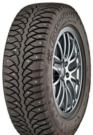

Потихоньку готовимся к зиме заказал резину у партнеров клуба (
) Cordiant Snow-Max PW401, диски стальные есть.

Всё правильно, готовь сани летом.
Шипованная или под шип?
https://lanos.com.ua/topic/58769-black-sens-13s/page/3/#findComment-1371029
под шип

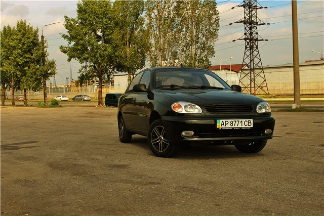

Проставки забыл упомянуть :rolleyes: , но как по мне то они лишние на машинке.
https://lanos.com.ua/topic/58769-black-sens-13s/page/3/#findComment-1381142
проставок нет не было и не будет, она с завода такая :verysad:
https://lanos.com.ua/topic/58769-black-sens-13s/page/3/#findComment-1381587
высокая....
https://lanos.com.ua/topic/58769-black-sens-13s/page/3/#findComment-1381834
Аномалия заводская, чтоли???
Мож с завода поставили?- типа пакет "плохие дориги", но как-то не понятно задок приспущен, а передок задран.
https://lanos.com.ua/topic/58769-black-sens-13s/page/3/#findComment-1382040
Сейчас спереди пружины ставят на 7 витков, против 5-ти витковых на польских ланосах. Поэтому морда получается чуть выше. Я на своем на зад поставил проставки, чтобы выровнять посадку авто.
https://lanos.com.ua/topic/58769-black-sens-13s/page/3/#findComment-1382044
Да именно так, у меня стояли усиленные, поменял на новые с базы но тоже на 7 витков :verysad: , но есть и +можно по бордюрам ездить :rolleyes:

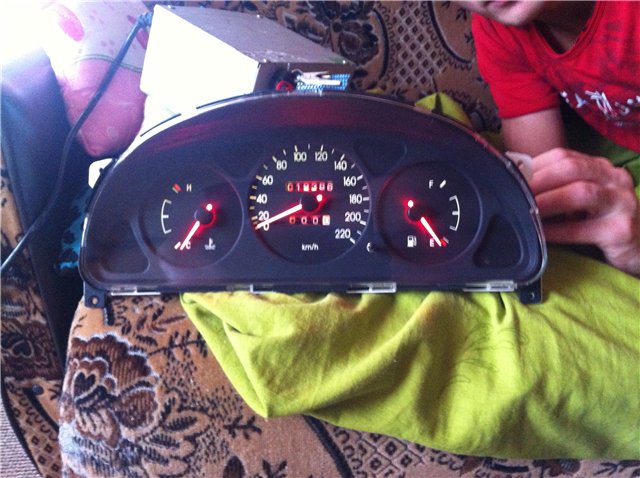

Не для кого ни секрет подсветка приборов мрачная, решил привнести разнообразия
-подсветка стрелок в красный цвет
также прикупил светодиоды на кристаллах но эффект не понравился есть засветы и неравномерности поэтому подсветка осталась родной.
В дальнейшем планирую пересветить всю приборную панель, главное начало положено
Огромное спасибо моему брату который дружит с электроникой, паяльником и кучей хитрых и не очень приборах.
Самое сложное снятие стрелок, немного намучился с обратной установкой но это по невнимательности.
